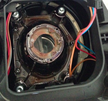

ich wollte heute meine Xenon-Scheinwerfer gegen FL-Scheinwerfer tauschen.
natürlich war ich ich so schlau, erstmal beide auszubauen steuergeräte umzubauen und die waschdüsen umzubauen. als ich dann die xenon-brenner einbauen wollte, stellte ich fest, dass ich gar keinen richtigen anschluss habe. ist das normal? wie werden denn da die xenonbrenner angeschlossen?
Hier nochmal 2 Bilder vom Innenleben des alten und des neuen Scheinwerfers.
Gruß

wenn ich deine Frage richtig deute, möchtest du das "INNENLEBEN", der alten Scheinwerfer in die neuen verbauen, ist das richtig?
Geht aber nicht, da die FL - Xenons ein anderes "Innenleben" haben.

Hi,
im Facelift-Xenonscheinwerfer wird der Brenner mittels eines schwarzen Ringes an die Fassung montiert..
Dieses Teil müsste es eigentlich als Einzelteil zu kaufen geben..

Super! Vielen Dank für eure Hilfe!! Also wenn ich das richtig verstanden habe, dann fehlt der haltering und den muss ich einbauen um den brenner zu befestigen? Beim alten Scheinwerfer habe ich noch diesen Stecker der auf den Brenner kommt, wie man auf dem bild sehen kann. Beim neuen nur einen kleinen Flachen schwarzen, was fehlt mir da denn noch?

wenn ich das richtig sehe, fehlen bei mir nr 6+7, kann ich die von meinen alten scheinwerfern übernehmen?

Nr.6 ist der Haltering, den ich meinte.. die 7 müsstest du eigentlich übernehmen können, das ist dieses Teil links oben im Eck was du in der Hand hälst in deinem Foto

Okay Super. Das komische ist nur, dass die Nr 7 bei meinem alten Scheinwerfer nach unten weggeht und der Stecker beim fl oben wie auf dem Foto zu sehen ist von der Seite kommt

Hallo,
Ich habe mich mal schlau gemacht .... der unterschied ist nur das Zündgerät ... bei Ebay gefunden:
http://www.ebay.de/itm/AL-Xenon-Zundgera...3a7e116620
da dran kommt der kleine Schwarze Stecker der im Xenon Gehäuse lose liegt.

Nochmal ne doofe frage: da ich für 2 Brenner locker 100€ los bin, habe ich mich gefragt ob ich die alten zündgeräte auch benutzen kann,wenn ich mir die Kabel selbst zusammen bastel. Oder gibt es an dem Zünder weitere Unterschiede außer der Kabelafadapter.
