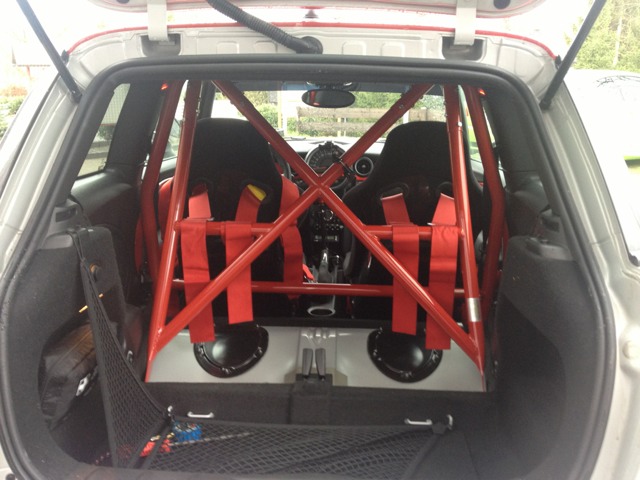

marky schrieb:Also wenn du nichts bohren willst kommt eigentlich nur der Wiechers Clubsport in Frage den man easy an den Gurthalterungen fixieren kann.
Nur den alten den die schweizer Mini Challenge im Pre-FL Auto hatte, der aktuelle im FL ist ebenso geschraubt und Hans-Kompatibel.
Man muss auch berücksichtigen dass sich die Vorgaben im Rennsport bezüglich der Befestigung der Bügel verschärft haben.
Mit dem Bügel der nur an den Gurtaufnahmen befestigt ist wollte ich nicht mehr fahren müssen, das Teil war mehr Zierde denn Schutz, der neue mit Hans ist x-fach stabiler und auch richtig befestigt, denn auch die Befestigung der Gurten im alten Auto war, naja
