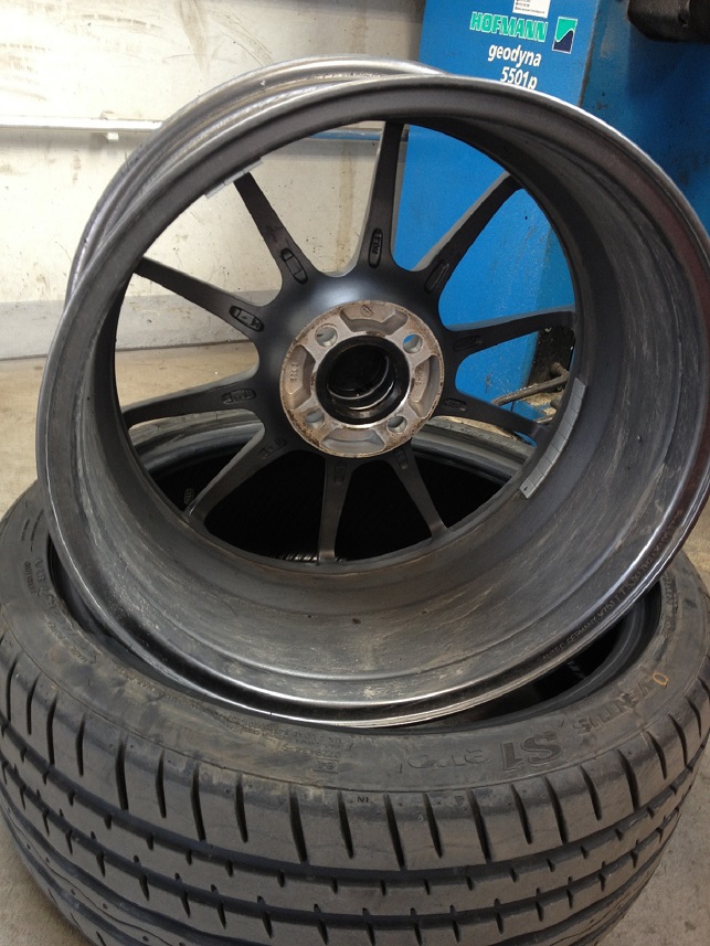

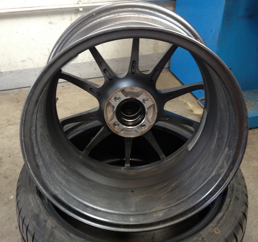

minti schrieb:Wenn Du die 4-loch Felge hast, mach doch bitte Fotos, auch von der Innenseite.
Innenseite:
[Bild: 008a_276845.jpg]
[Bild: 009a_871307.jpg]
Wasn Ei ... dass die Handycam so verzerrt, hätt ich nicht gedacht.
@harri: Danke !

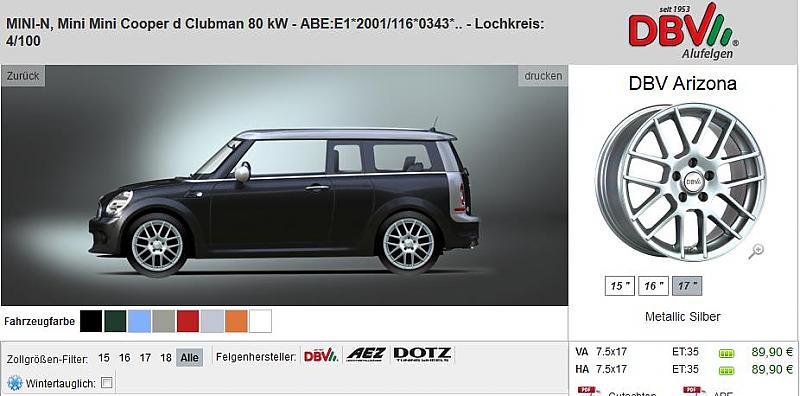

Hallo,
hat jemand schon die Arzonas drauf ?
für diesen Preis ist es doch eine sehr interessante Alternative !
Grüße,
Hans
