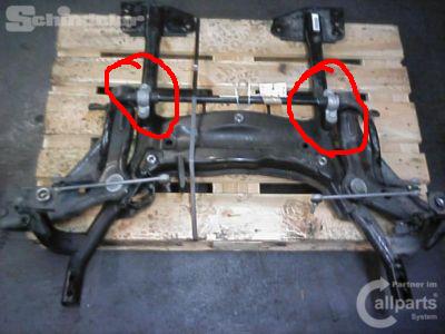

Hi,
ne , soweit ich weis waren es andere Teile.
Ich habe ein Foto gefunden,hoffe ich bekomme es hin das man alles erkennt!!
Top
Gruß MarkusWinke 02
#8
Hey,
also waren das die Stabilager richtig?
#9
Hi,
laut BMW ! Ja!!Lol
