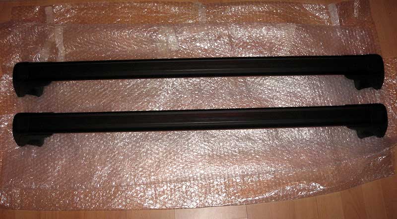

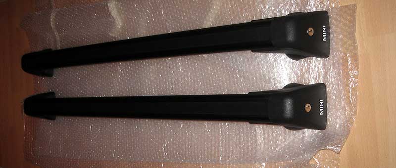

Die Grundträger lassen sich ganz simpel zerlegen und somit perfekt vorbereiten.
Als erstes öffnen wir dafür die Verschlüsse und klappen diese nach oben.
Wenn man nun innen hineinschaut sieht man zwei Stahlstifte welche man auch auf der Unterseite der Aufnahmen sehen kann (Bild1)
Diese Stifte lassen sich ganz einfach mit einem Schraubendreher von innen nach außen drücken. Dann kann man die Aufnahmen einfach abziehen.

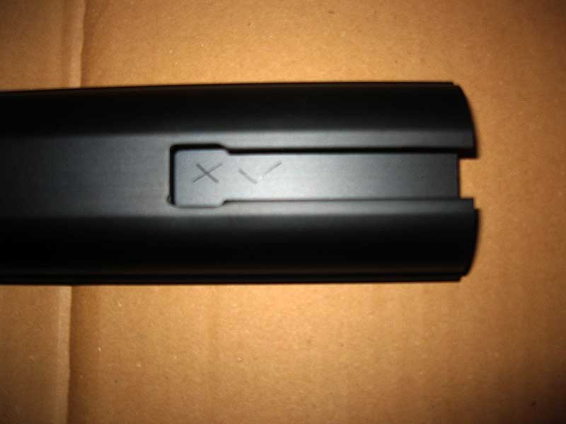

Unbedingt die Alugrundträger innen (Bild2) und die Aufnahmen im Deckel makieren (z.B. FV = Fahrerseite vorn, FH= Fahrerseite hinten).
In den Aluträger sollte man dies mittels Schlagzahl/Schlagbuchstaben einprägen oder mit einem kleinen Schraubendreher einritzen).
Nun sollte man nur noch die reinen Aluträger vor sich haben. Als nächsten Schritt die Aufkleber und vorne die kleinen grauen Windabweiser entfernen (geht am einfachsten mit einem Heißluftfön).
Alle Kleberrückstände restlos mit Aceton entfernen und die Aluträger entfetten, sie sollten so sauber wie möglich sein.

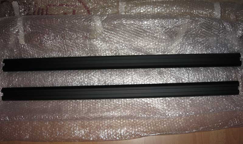

Und wie bekommen die Aluträger nun ihr schwarzes Harteloxal?
Ich habe eine sehr gute Adresse ausfindig gemacht, die erstklassige Arbeit abliefert und zudem auch noch günstig ist.
http://www.easyelox.de
Ich habe knapp 40 Euro inklusive Rückversand bezahlt und die Ausführung ist allererste Sahne. Top
In dem Preis sind folgende Arbeiten enthalten:
Abbeizen des alten Eloxals, Vorbereitung für das neue Harteloxieren (auch Anodisieren genannt) und das Eloxieren als solches.
Wenn nun der DHL-Bote dreimal klingelt und man sein Paket wiederbekommt, .....aufreißen, Folien entfernen und freuen. Mr. Orange
Die Grundträger nun wieder in umgekehrter Reihenfolge zusammenbauen......fertig.
