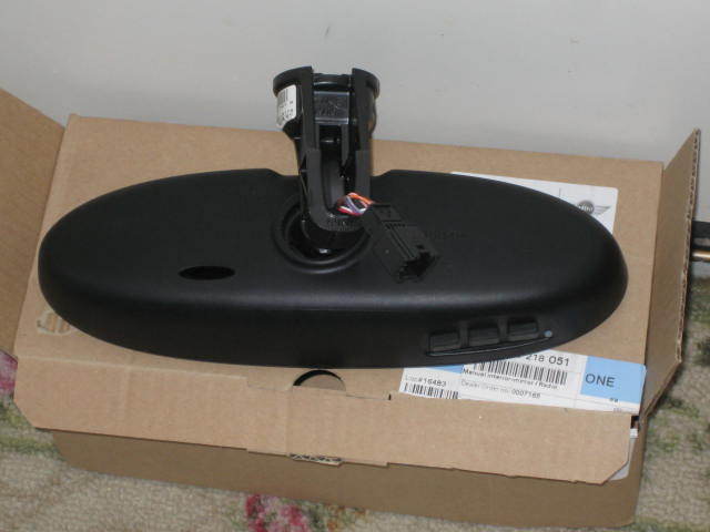

Und wieder ein interessantes Nachrüstfeature:
Automatisch abdimmbarer Innenspiegel mit Homelinkfunktion.
Homelink: Anlernbare Fernbedienung für Garagentoröffnung, Zufahrttoröffnung oder Wegbeleuchtung, etc.
Es handelt sich um einen Originalspiegel von Mini. Der Spiegel passt Plug&Play.
Vorraussetzung: Es muss bereits ein Innenspiegel mit Automatisch-Abblendend-Funktion vorhanden sein.
Da die Antenne für die Alarmanlage und auch die Antenne für das Keyless Entry im Spiegel sitzt auf die richtige Version achten.
Der Spiegel muss mit der Frequenz, welche auf der Rückseite des Funkschlüssels angegeben ist übereinstimmen.
Bei den neueren Fahrzeugen von Mini sollte das generell für Europa 868 MHz sein.
Für die Bestellung müssen folgende Kürzel vorhanden sein: [B]EC/GTO 868MHZ Funk
[/B]EC= Elektrochrome (auto. Abblendf.)
FUNK= Funkfernbedienung
GTO= Homelinkfunktion

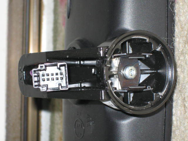

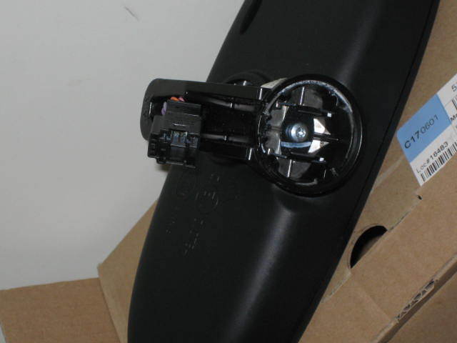

Die beiden Verkleidungshälften des Spiegelfuß entfernen und durch eine Drehung um 90 Grad den Spiegel aus dem Halter entfernen und die Steckverbindung lösen.
Neuen Spiegel montieren, Homelinkfunktion auf vorhandenes Öffnersystem anlernen---fertig.
