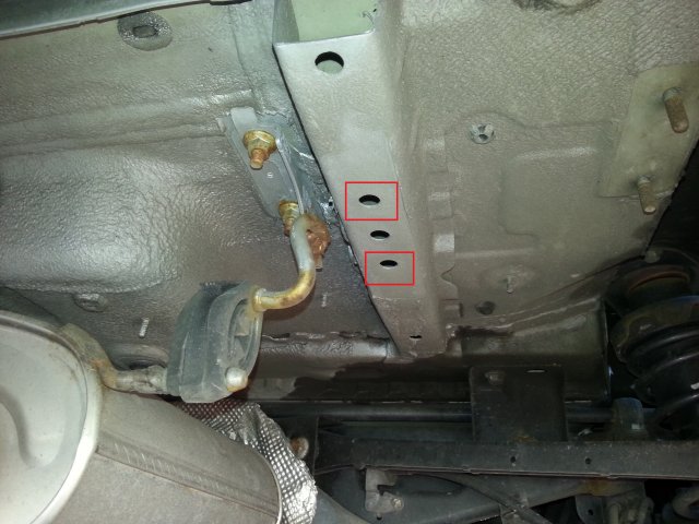

moin,
ich stehe gerade vor einem kleinen rätsel. eigentlich ist ja beim einbau alles ziemlich einfach gehalten, jedoch finde ich irgendwie nicht heraus bzw. bin mir nicht sicher welche schrauben die (Metall)"Halter Luftführung" an der karosserie befestigen sollen. zur verdeutlichung hänge ich noch ein bild an.
ich habe alle zugehörigen teile aus dem thread "GP2 Teilenummern" bestellt aber hierfür irgendwie nicht die passenden schrauben erhalten Head Scratch glaube ich zumindest Pfeifen
PS: selbst wenn ich einfach ne andere schraube nehmen, weiss ich nicht, wie ich den clips/mutter oben an der entsprechenden stelle fixieren könnte?!
Danke!

Ja diese Metallwinkel habe ich bekommen. D. h. Die von mir markierten stellen sind komplett falschPfeifen und ich muss diese zwei rostigen sechskant Müttern lösen....? Top eieiei da stand ich wohl auf dem Schlauch Lol
Danke Yeah!

Head Scratch Mmmhhh nee deine Markierung ist richtig... jetzt sehe ich das erstmal! Mein Auspuff (JCW) ist an der von dir Markierten stelle befestigt, bei dir ist das anders (cooper s?) Brauchste wohl nochmal extra Schrauben... Head Scratch Halte den Winkel mal an, dann wirste sehen, dass es nur an der von dir Markierten stelle passen kann.

Gerade getestet.. Und der Winkel passt tatsächlich überhaupt nur an die von mir markierten Stellen... Verdammt!
Es ist ein Cooper mit S Auspuff... Wird wohl daran liegen.
Hmm und ich bekomme an meinen markierten Stellen halt nichts befestigt, weil ich da nicht ran komme (von oben) . jemand ne Idee?

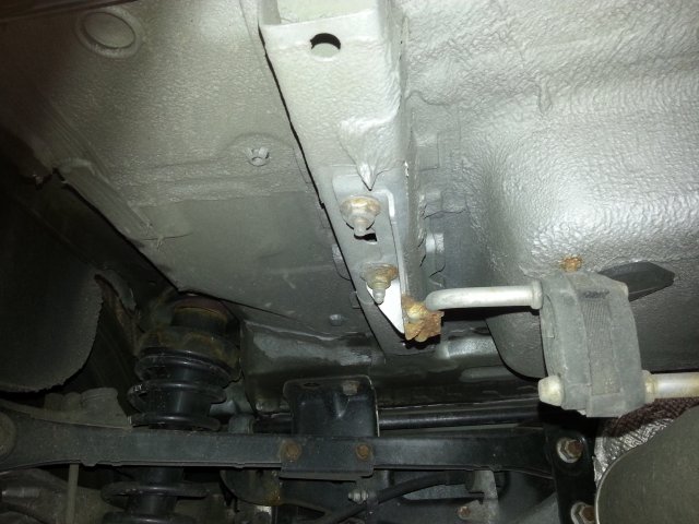

EDIT: links sieht das ganze so aus wie es sein sollte (vermute ich) siehe anhang. ich verstehe das nicht Head Scratch

Also ich habe den Diffusor auch an einem 2007er R56 S montiert und mein Auspuff hing und hängt immer noch an der von dir markierten Stelle.
Deine Aufhängung habe ich so noch nie gesehen.

Da er aber einen Cooper hat scheint das (Original Auspuff bedingt) anders befestigt zu sein ... also die winkel vom Diffusor müssen definitiv an die von dir markierte Stelle(n)! Rechte Seite brauchst 13er Sechskantschrauben ... Links mal versuchen obs mit den vorhandenen Schrauben auch geht Head Scratch sehen aber kleiner aus ...
Schrauben ab (Topf abstützen!) Winkel vom Diffusor positionieren und mit vorhandenen Schrauben + Topfhalterung wieder befestigen wie vorher!
Hoffe konnte irgendwie helfen

Das kann da nicht funktionieren, da keine Gewindegänge für die Schrauben vorhanden sind. Diese sind nämlich in der Auspuffaufhängung die beim R56 S an dieser Stelle montiert ist.
Sein Cooper S -Auspuff ist aber an der Aufnahme des normalen Cooper-Auspuffs befestigt worden. Sieht man deutlich auf dem ersten Bild an den zurechtgebogenen Aufnahmen des Auspuffs.
Also müssen wohl erstmal die original Cooper S - Auspuffbefestigungen montiert werden. Von diesen wiederum werden auch die Schrauben verwendet.
Teilenummern der Halter lt. Realoem links = 18302755167
rechts = 18302755168
Das sind die Teile 4 und 6 auf dem Bild.
[Bild: 231.png]
Dann sollte es klappen.
