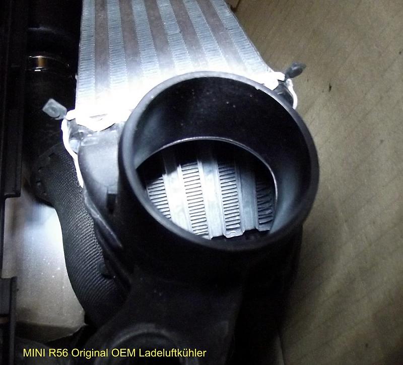

Der Serien LLK ist auch Bar and Plate (Foto dazu gibt es unten)
Allgemein haben Bar and Plate Netze eine bessere Kühlleistung demgegenüber haben tube and fin Netze einen geringeren Druckabfall zur Folge. Die schlechtere Kühlleistung der tube and fin Netze wird dann durch schiere Größe (im Vergleich zum original LLK) wieder wett gemacht.

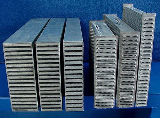

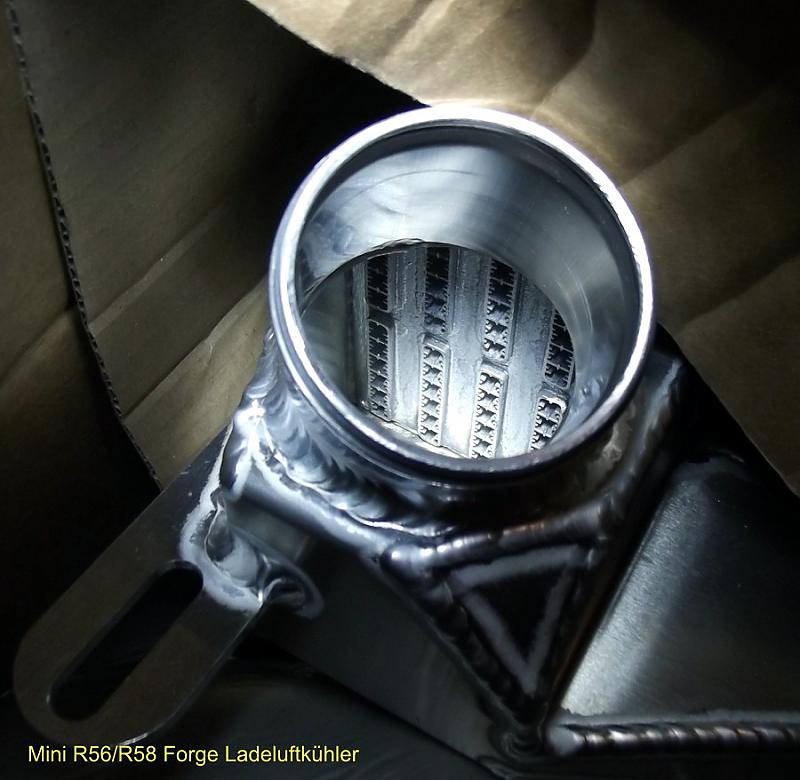

"bar and plate" auf der linken Seite, "tube and fin" auf der rechten Seite.
(bar and plate im OEM LLK und tube and fin ist so im Forge zu finden)
