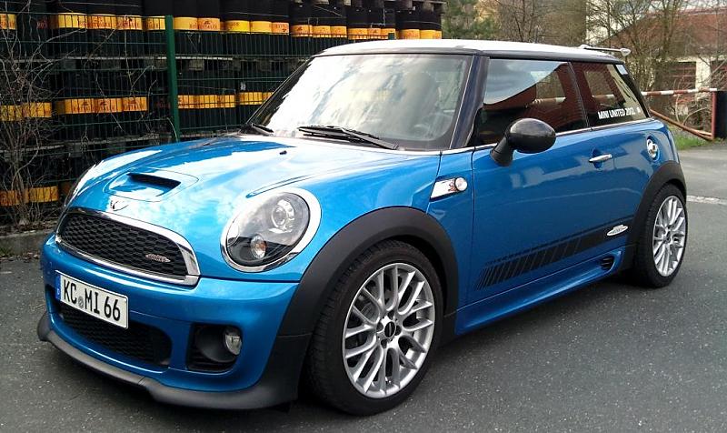

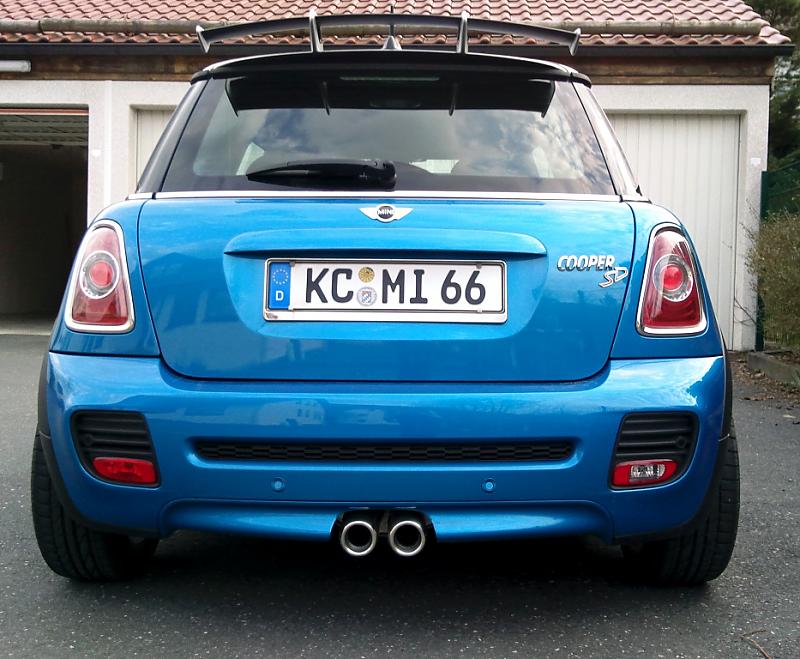

DeejayT schrieb:Hi,
da die R112 JCW Cross-Spoke bei meinem Works so weit in den Radkasten stehen, möchte ich gerne Distanzscheiben mit 30mm pro Achse fahren. Passt das ohne weitere Arbeiten und komme ich damit ohne Probleme durch den TÜV?
Fährt jemand zufällig diese Kombination und hat Bilder?
Hallo wir kennen uns ja bereits ausgiebig Yeah!
ich fahre seit Mittwoch diese Kombi.
R112 Cross Spoke Challenge mit
H+R Federn 30mm tiefer
und H+R Distanzscheiben (15mm pro Rad / 30 mm pro Achse) vorn und hinten
Bilder anbei ... Devil!Devil!Devil!
für die Federn keine Tüv-Eintragung nötig, da ABE und Original-Felgen
für die Distanzscheiben liegt eine Teilegutachten vor, müssten aber eingetragen werden...
bis jetzt keine Probleme, soll aber nach ca. 500 km nochmals zur Achsvermessung, da sich Federn noch setzen.. dann sehen wir weiter.
Gruß minisilv
