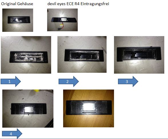

Hallo zusammen,
nach langer Suchen nach einer LED Kennzeichenbeleuchtung hat die Suche nun ein Ende gefunden Lol
Die Lösung heißt "devil eyes ECE R4" die Eintragungsfrei ist.
Normalerweise werden diese mit einem Klebestreifen befestigt und fertig.
Da für mich die Befestigung billig wirkte, habe ich mich entschlossen dies in das Original Gehäuse zu integrieren.
So ist es auch möglich diese jeder Zeit wieder zu entfernen, und sieht auch nicht so aufgesetzt auf (aber Geschmacksache Lol).
Bei der Umsetzung bin ich wie folgend vorgegangen:
1. Schritt, wird nach Vorlage mit einem Dremel eingeschnitten
2. Schritt, die Schneidefelder vorsichtig mit Schraubendreher und kleiner
Zange entfernen
3. Schritt, noch vorhandenen Rahmen vom Glas mit dem Dremel in den
Ecken einfräsen und sehr
vorsichtig aushebeln
!!! Achtung den Schraubendreher nicht am Gehäuse abstützen da dies
Abdrücke gibt!!!
Danach wird das Gehäuse zur Seite zum Kennzeichen ausgeklinkt und die
Nocke im Gehäuse abgeschliffen.
4. Schritt, devil eyes wird mit Cuttermesser abgelängt und den
Klebestreifen entfernen (abkratzen, Aceton...).
Nun wird das devil eyes auf einer Längsseite mit
der Feile bis zur Blende an der LED verschmälert (Blende muss stehen
bleiben, Blendschutz). Jetzt kann eingeklebt werde.
Nach Aushärtung des Kleber wird die überstehende
Seite ebenfalls mit der Feile angepasst, zum Schluss habe ich das
Gehäuse noch mit Silikon gefüllt.
Beim anschließen ist auf die richtige Polarität zu achten, sonst bleibt es am POPO dunkel eek!
Hallo Mr Pronto,
ich möchte mir auch die Devil Eyes zulegen, aber nur aufkleben mag ich sie auch nicht wirklich...
Wie lange hast du für das Anpassen in etwa benötigt und hast du vlt. Bilder am Fahrzeug Augenrollen?
Grüße
Bl1tz

Warum so kompliziert?
Es gibt original BMW LED Beleuchtungen vom 1er mit Zulassung, die auf den Countryman passen. Die habe ich auch. Völlig Problemlos noch vor Abholung des Neuwagens bei BMW tauschen lassen. Top
+++ R60 CS All4 +++
#4
crazyblack schrieb:Warum so kompliziert?
Passen die auch in den R56?
Cooper S/Chili Red/JCW ESD/JCW Aero
#5
peter.h schrieb:Passen die auch in den R56?
Da gibt es auch welche. Auch vom 1er. Musst mal im Teiledienst fragen, die müssten das wissen.
Es gibt zwei unterschiedliche Größen. Der R56 hat die Kleineren.
+++ R60 CS All4 +++
#6
Das vereinfacht die ganze Sache natürlich - werde mal diesbezüglich nachfragen!
Danke crazyblack Top!
PS: Habe bei meinem Teiledienst angerufen, dort wissen die leider nicht welcher passt... hättest du (oder jemand anderes) die Teilenummer für die passende Beleuchtung vom 1er für den Countryman bei der Hand? Er wird aber heute oder am Montag noch einen Mechaniker fragen.
#7
Hallo,
ich wüste auch sehr gerne welche Teilenummer die LEDs vom 1er - passend für den CM - haben
#8
Heißt "passend für den CM" auch passend für alle anderen MINI Modelle der 2. Generation ?
[Bild: sigpic10473.gif]
#9
Habe auch die Variante vom 1er BMW, der Z4 hat die gleiche. Die Passenden Stecker sollte man aber gleich mitbestellen, somit ist es auch wieder alles auf das Original umzurüsten. Die ganze Sache geht sehr schnell, in 10 min ist alles erledigt.
#10
Na wenn das so einfach ist muss mein alter 1er (eh der Stoßfänger verdängelt) mit dem MINI tauschen Pfeifen Ob er will oder nicht!
