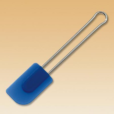

Was ist denn bitte ein Küchenspachtel?Pfeifen

so was in der Art Devil!
[Bild: attachment.php?attachmentid=88812&stc=1&d=1366899297]
[Bild: attachment.php?attachmentid=88813&stc=1&d=1366899297]
Bild(er)
