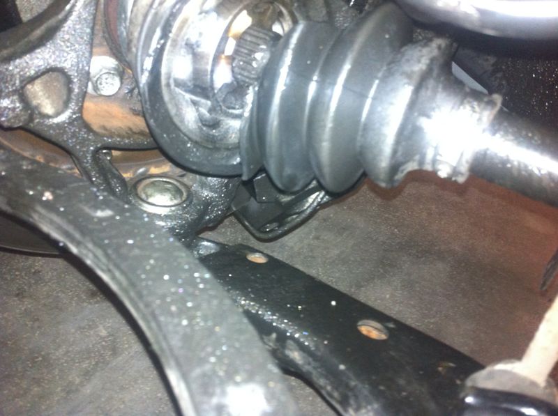

Servus!
Auch wenn es teuer ist, nimm die originalen!
Habe diese Odysse mit Teilen aus E-Bay gerade hinter mir!
(siehe Bilder)
Alle Faltenbalge sind geplatzt oder eingerissen und das nach ca. 120Km Peitsche
Zumal der Freundliche eine Welle für alle Leistungsstände hat und
die anderen Anbieter dann mit zig Versionen kommen für die entsprechenden Leitungen! (163PS/170PS/210PS)
Und du kannst dir sichersein, dass durch diese Aktion kein Cent eingespart wurde!
Es kann von Glück geredet werden, dass hier niemand verletzt wurde! (240Kmh auf der AB) eek!
