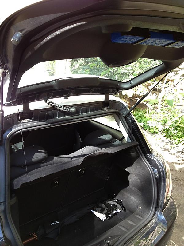

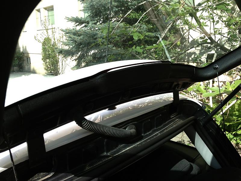

Hi zusammen,
Habe mir vor 2 Wochen einen 2007 Cooper gekauft. Bin soweit echt happy damit. Heute habe ich allerdings gesehen dass die Abdeckung an der Heckscheibe innen/oben - dort wo das mittlere licht eingebaut ist - total wackelt und etwas wegsteht. Keine Ahnung wie es fixiert werden kann. Hat hier jemand das know how dazu? Anbei noch ein Bild damit klar ist, was ich meine.
Danke schonmal im vorraus!
Badabing
Mini Cooper R56
Sind sicherlich die klipse gebrochen oder einfach nicht drin.
erstmal runter machen und dann sehen ob alle klippse da sind sonst ersetzten und wieder drandrücken
#3
Alles klar. Werde ich mir heute Abend mal genauer ansehen. Danke vielmals!
Edit: wie kann ich denn sicherstellen dass ich beim abmontieren nicht erstrecht was kaputt mache. Gibt's irgendwo eine Anleitung wie das Ding genau montiert ist?
Mini Cooper R56
#4
Badabing schrieb:Alles klar. Werde ich mir heute Abend mal genauer ansehen. Danke vielmals!
Wenn keine offensichtlichen Schrauben vorhanden sind, dann wird es (wie so vieles anderes auch am Mini) einfach mit Plastik-Clipsen angebracht sein. Die können, müssen aber nicht kaputt gehen, kosten im Zweifelsfall aber beim Händler Pfennig- äh Centbeträge. Zwinkern
Achtung, der entstehende Geräuschpegel beim Lösen kann einem schon mal das Blut in den Adern gefrieren lassen. Lol Am besten mit umwickelten Schrauber irgendwo am Rand mal zwischen fahren und anfangen zu hebeln.
