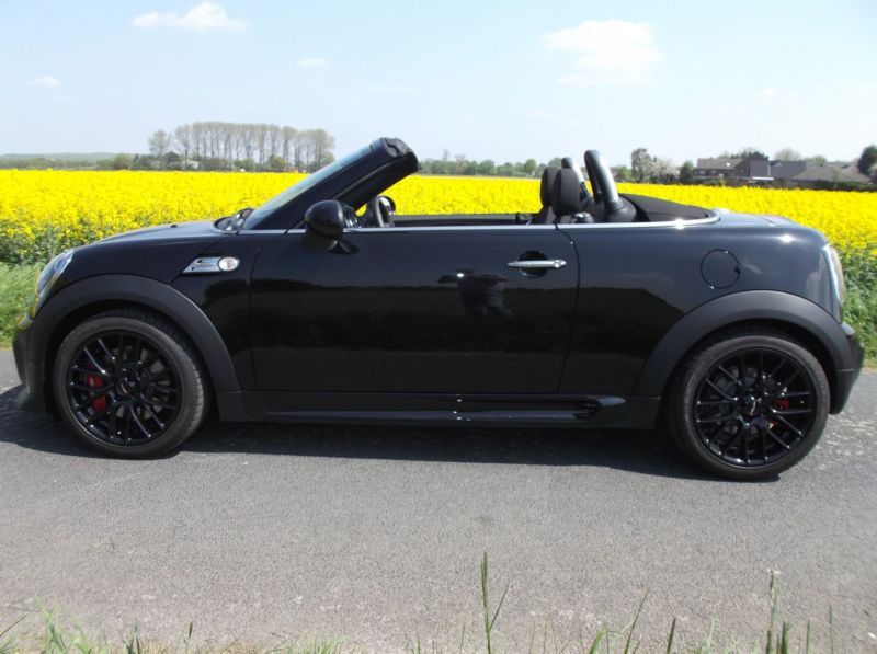

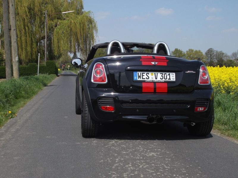

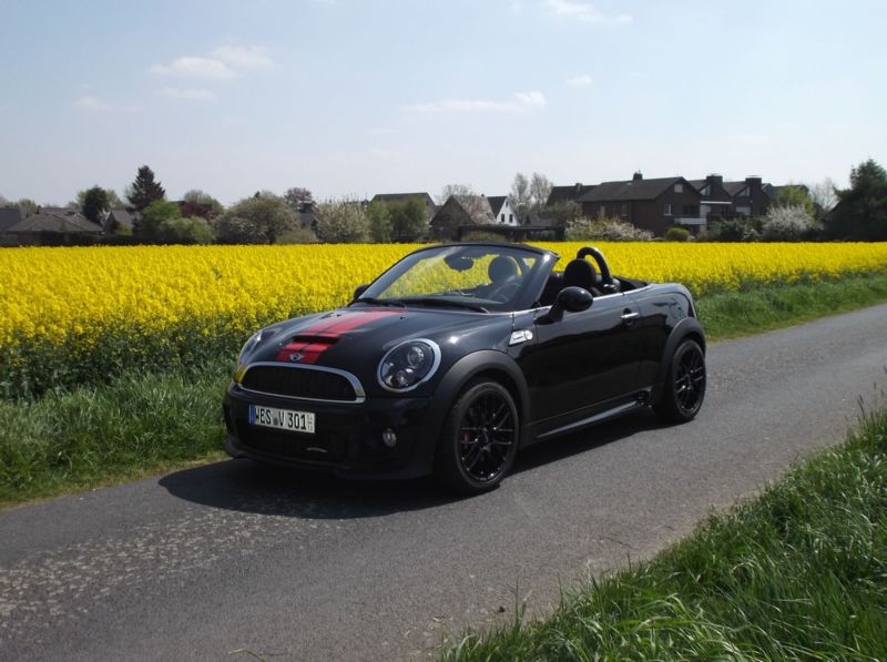

nachdem wir ja schon den ersten Bericht vom SC haben werde ich am 08.05.2013 nachlegen!
Mein KW-Gewindefahrwerk wird am 08.05.2013 bei Reader-Motorsport am Nürburgring eingebaut. Alles ist über unseren Dr. Krumm eingeleitet worden.
Es wird ein Original JCW Roadster mit 205/45-17 mit Spurplatten 5mm pro Seite vorne und hinten inkl. Tüv umgerüstet.Yeah!
Ich werde dann noch ca. 200 km fahren und euch Ende der Woche meine ersten Erfahrung mitteilen.
Ich hoffe er wird ca. 35-40mm tifer sein.LolLol
Zum Vergleich lege ich mal Bilder vo9m derzeitigen IST7Original-Stand bei.
Gruß Thomas (Alias Shrek)Mr. OrangeMr. OrangeMr. OrangeMr. OrangeMr. OrangeMr. Orange

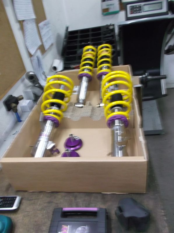

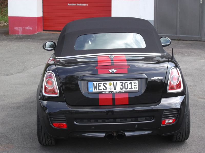

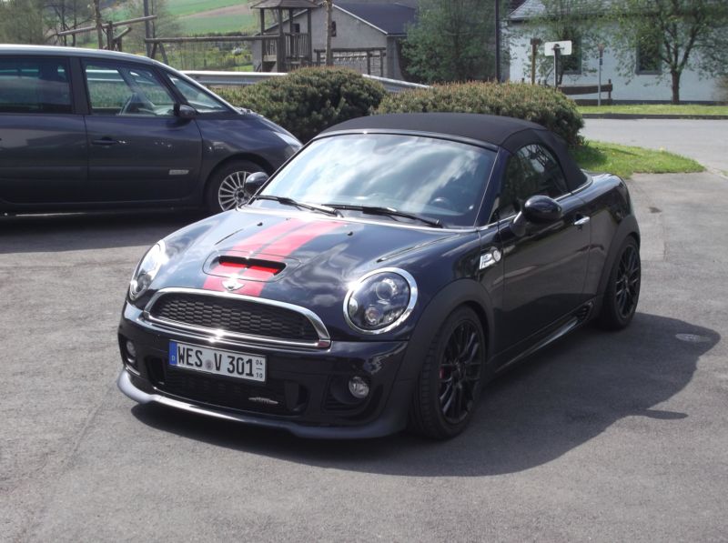

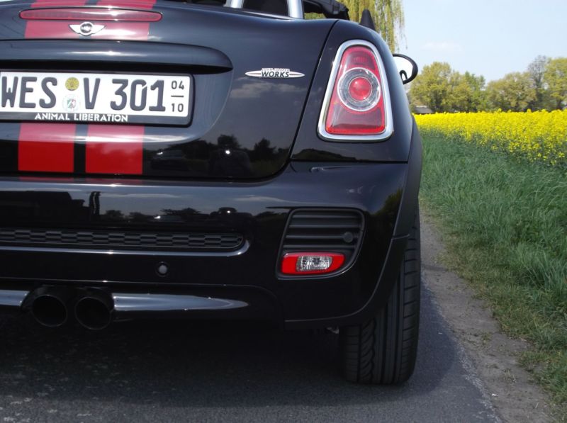

So KW-Gewindefahrwerk V2 ist eingebaut und der Wagen liegt ca. 35 mm tiefer. LolLolLol
Sieht erst mal richtig gut aus, jedoch ist meine Einstellung noch nicht so perfekt. Traurig Der Wagen ist härter als vorher!Traurig
Der Wagen liegt zwar wie ein Brett auf der Straße jedoch ist er für den Alltag einfach zu hart.
Ich hoffe Krumm wird das Fahrwerk erneut mit mir einstellen!Augenrollen
Leider war der Einbau bei Raeder-Motorsport am Nürburgring ab 8:20 Uhr nicht so erfreulich.Lol Alle waren zwar super nett jedoch mußte ich dann selber um 14:30 Uhr zum 15 km entfernten TÜV fahren. Der TÜV Prüfer bemängelte die 5mm Distanzscheiben von der Fa. SCC weil es angeblich weder Gutachten noch einen Festigkeitsnachweis gibt.
Desweiteren bemängelte er den Abstand zwischen Reifen und Federbein < 3mm. Er wollte weder Distanzscheiben noch KW-Fahrwek eintragen. Er verlangte stattdessen von mir das ich vorne mein Fahrwerk um 5mm auf der rechten Seite hochschraube. Erst nach Telefonat mit Raeder wollte er das Fahrwerk und H&R Distanzscheiben 5 mm eintragen. Zum Tieferlegen benötigt man Distanzscheiben weil der Abstand bei meinen Originalfelgen sonst nich ausreicht. Also die Empfehlung von Krumm 5mm vorzusehen war schonmal sehr gut. 10mm Distanzscheiben hätte ich bei 40mm Tieferlegung benötigt. Jedoch wäre das für den Alltag zu extrem und zu hart und die Räder
hätten dann wohl im Radkasten geschliffen! Also unpraktekabel!
Ich mußte darauf hin wieder in das 15 km entfernte Oberbaar fahren und bei Reader zumindest 2x Distanzscheiben tauschen lassen. Hatten leider keine Scheiben mehr da. Jetzt werden diese nachbestellt und mir zugeschickt. Habe aber für die H&R Scheiben gleich eine Rechnung zum begleichen bekommen.
Tja die anderen Scheiben hatte ich genauso wie alles andere bei Krumm gekauft. Es wurde ja alles von Ihm vorbereitet.
Diese SCC-Distanzscheiben gebe ich weil ich sie nicht brauche Krumm wieder, da ich ja bald nur noch H&R Distanzscheiben habe. Was anderes hätte der TÜV nicht eingetragen und ich wollte ja nicht ohne Eintragung 180 km nach Hause fahren.
Also ihr seht schon, ich bin bisher nicht so begeistert. Ich hoffe Krumm wird das ganze mit mir nochmal nachbessern. Nach Köln sind es auch nur 60 km. Das lässt sich verkraften.Sonne
Und dann hoffe ich das ich genauso begeistert bin wie ihr!!!Top
Als Ergänzung habe ich mal ein paar Bilder beigelegt!
Werde euch sobald es was neues gibt wieder informieren!
Gruß
Thomas
