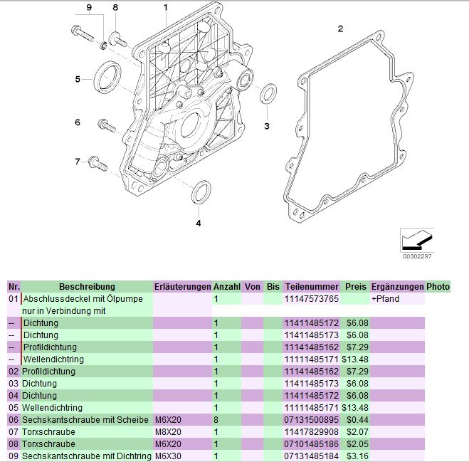

Ich hab jetzt schon öfters gehört das man die Ölpumpe mal erneuern soll. Da ich eh gerade dabei bin Mini typische Probleme auszumerzen, wollte ich mal meiner Ölpumpe was gutes zu tun, leider weiß ich nicht genau was ich alles neu machen und bestellen soll.
Sehe ich das richtig dass ich mal alle
Dichtungen vom Steuerkettendeckel erneuere (2,3,4,5,9)
Bei der Ölpumpe die Rotoren 2 und 3
die 6,7,8,9,10,11,12,15
und den Ölpumpendeckel 4
Ist der Ölpumpendeckel die Ölpumpe in Verbindung mit den 2 Rotoren?
Fehlt noch was oder ist was zuviel?
Den Steuerkastendeckel muß man ja bestimmt nicht erneuern, oder?
