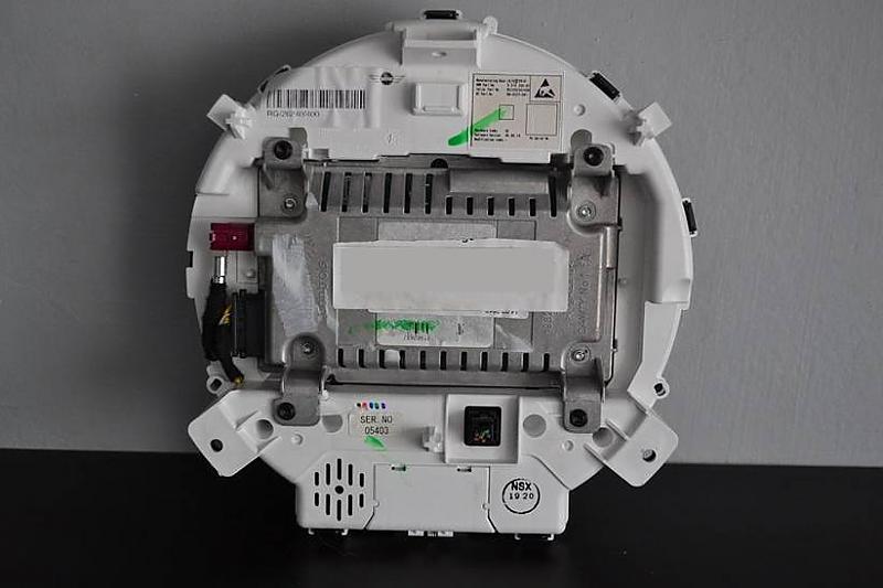

		Für den Fall, daß mal jemand außerhalb der Gewährleistung die Bildschirmeinheit aufgrund eines Defektes tauschen muss und sich den teuren Gang in die Werkstatt sparen möchte hier die Anleitung zum Tausch:
Dauer des Umbaus rund 30-40 Minuten.
Benötigt an Werkzeug wird:
Akkuschrauber mit Torx-Bit oder Torxschraubendreher
Ein Butterbrotmesser (meine Universalwaffe zum Hebeln von Tachonadel, Verkleidungsteilen, verklebten Tachofolien und Drehzahlmesserfolien
Etwas Kreppklebeband zum Abkleben der empfindlichen Plastikteile.
Die Tachoeinheit wie folgt ausbauen:
Zuerst die beiden seitlichen Zierleisten an dem Mittelteil unter dem Armaturenbrett abnehmen. Hierzu entweder einen Kunststoffkeil, mit Krepp umwickelt nehmen oder ein Butterbrotmesser, Spitze ebenfalls mit Krepp umwickelt.
die Zierleisten werden zur Seite abgehebelt, sprich den Keil oder die Klinge von vorn im obern Teil einschieben und leicht nach außen hebeln.
Dann die MickeyMaus Blende abnehmen. Sie ist nur geclipst und man kann sie nach vorn abziehen.
Als nächstes das Gitter oben auf dem Armaturenbrett (hinter dem Tacho) abnehmen. Hierzu wieder mit dem Butterbrotmesser den runden Sensor vorsichtig aushebeln und den Stecker vom Sensor entfernen.
Unter dem Sensor sitzt eine Schraube, diese lösen und entnehmen. Dann mit dem Zeigefinger in das Loch fassen, wo der Sensor eingeclipst war und das Gitter zum Innenraum hin nach oben ziehen und es somit entfernen.
Jetzt sind alle noch nötigen Schrauben zugänglich. Um den Tacho/Navi ausbauen zu können müssen nun alle sichtbaren Schrauben auf der Halterung für die MickeyMaus Blende entfernt werden. Die Halterung kann man dann vorsichtig oben nach vorn abziehen.
Sie lässt sich nicht ganz lösen weil im unteren Bereich noch zwei Schrauben sitzen und man ansonsten die komplette Mittelkonsole auch noch zerlegen müsste.
Das ist aber auch nicht nötig. Wenn der obere Teile leicht nach vorn gezopgen wird, ist die obere Halteschraube (12:00 Uhr Position) für die Tachoeinheit frei zugänglich. Diese lösen.
Die Tachoeinheit wird noch von zwei weiteren Schrauben gehalten. Eine sitzt in 12:40 Uhr Position und die zweite in 12:20 Uhr Position. Diese nun ebenfalls lösen.
Die Tachoeinheit kann nun nach oben hin herausgenommen werden, dabei noch das Anschlusskabel/Stecker lösen.
Die Bildschrimeinheit wird auf der Rückseite (siehe Bild) durch 4 Schrauben gehalten, diese lösen.
Nun noch den Stecker lösen und die Bildschirmeinheit entnehmen und durch die neue ersetzen.
Der Einbau geschieht dann im umgekehrter Reihenfolge.
