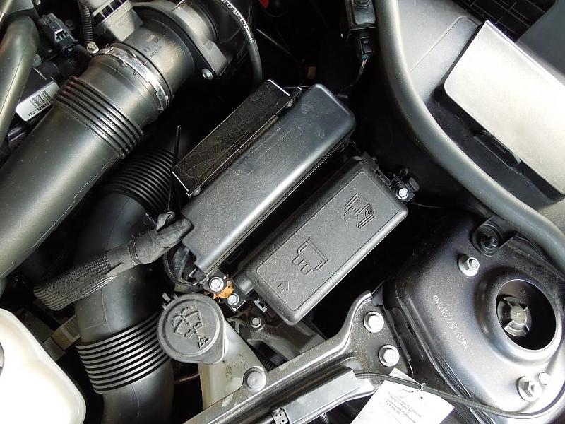

Die Steuereinheit passt bei mir auch nicht wie auf dem Bild Richtung Dom, ist viel zu eng! Zum Motor hin ist aber Platz. Da hab ich oben ein Klebeband quer an der Oberkante und einen Kabelbinder im Bereich der Kühlrippen gesetzt.
