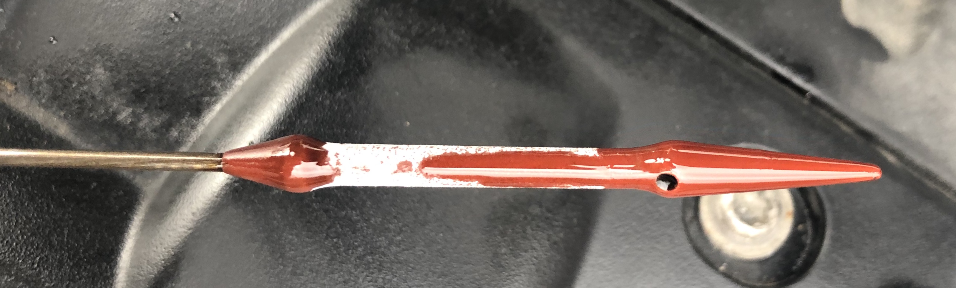

Ich schaffe es nicht meinen Ölstand richtig abzulesenMotzen
Wir fahren seit fast zwanzig Jahren nur Bmw‘s aber dieser Ölstab bringt mich zur Verzweiflung.
Motor ist warm, ich warte zwanzig Minuten, ziehe den Ölstab raus und warte weiterer 5 min.
Danach erst messe ich den Ölstand
Je nachdem wie ich den Ölstab drehe zeigt er mir voll oder Minimum an
Ich habe einen halben Liter nachgefüllt, bin mir aber unschlüssig ob der Ölstand so in Ordnung ist .
Ich füge mal Bilder an, vielleicht kann jemand mal drüber schauen
Danke

Kleiner Hinweis vorab: Du musst zum Messen den Stab mit der Spitze nach unten halten (wie in eingesteckter Position), ansonsten wird Dir das Öl immer am Stab entlang laufen und es kein präzises Ergebnis geben.

Danke, hab ich gerade gemacht und bin auf den tip mit der Kreide gekommen.
Das habe ich gleich mal probiert, trotzdem ist eine Seite des Stabes trocken
