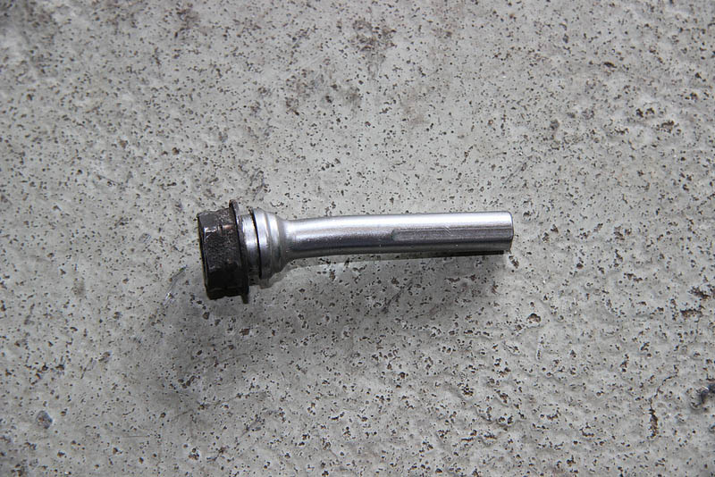

Interessanter Bolzen, das ist der Gegenbolzen der kleinen M8-Schraube die beim Belagswechsel getauscht werden soll.
Dieser Bolzen ist nur in den Träger eingeschoben, gehalten wird das ganze durch die M8-Schrauben.
Ich habe diese Bolzen nach harter Beanspruchung jeweils nachgefettet weil diese Bolzen machen es zum schwimmenden Sattel.
Ich würde in der Ebucht für einen gebrauchten Sattel schauen.
http://www.ebay.de/sch/Bremssättel-/6371...ini+cooper
Und anstatt den kompletten Sattel kann man auch "nur" den Träger ersetzen (Teil #2):
http://www.realoem.com/bmw/showparts.do?...g=34&fg=05
Eventuell sind es diese Bolzen, hätte mich gewundert wenn es das nicht als Reparaturset gäbe:
http://www.ebay.de/itm/Fuhrungshulsen-Fu...2ec7197aee

Danke, die Vertretung hier , also einer der Geschäftsleitung machte mir ein Angebot das ich den Träger mit den Bolzen statt 99€ um 33€ bekomme , dann tausche ich den halt Komplett aus .
#23
ramski schrieb:Danke, die Vertretung hier , also einer der Geschäftsleitung machte mir ein Angebot das ich den Träger mit den Bolzen statt 99€ um 33€ bekomme , dann tausche ich den halt Komplett aus .
gutes Angebot, würde ich sofort annehmen, die bolzen alleine kosten ja schon ~20Euro.

Nun ja, schon sehr aussergewöhnlich, unser roter Renner fährt seit 2007 Rennen und da war noch nie ein Bolzen verbogen, sehr komische Sache.

spg schrieb:Nun ja, schon sehr aussergewöhnlich, unser roter Renner fährt seit 2007 Rennen und da war noch nie ein Bolzen verbogen, sehr komische Sache.
Glaub sowas passiert wenn man beim nur.- Klötze wechseln die Sättel hoch klappt und die Lenkung einschlägt...dann spreizt sich der Sattel in den Radlauf und das ganze verbiegt sich...quasi einfach nicht aufgepasst!!! Einfach so passiert sowas nicht!!!

ich habe bei ca 50 Autos Bremsen getauscht , aber noch nie so einen verbogenen Bolzen gesehen , das zeigt wie Mini Wien Arbeitet...
#28
ramski schrieb:das zeigt wie Mini Wien Arbeitet...
... oder der Vorbesitzer Pfeifen
#29
die Vorbesitzerin war immer damit bei Mini Wien laut dem Verkäufer und jetzt hat man mir angeboten , das ich nur den Bolzen umsonst bekomme , weil BMW das System umgestellt hat und ich schon so lange warte.
#30
Dann sollen die halt einfach den Bolzen rausrücken, den zu wechseln ist ja Kindergeburtstag.
Ehrlich, mir wäre es zu nervig wegen 20€ so lange zu streiten.
