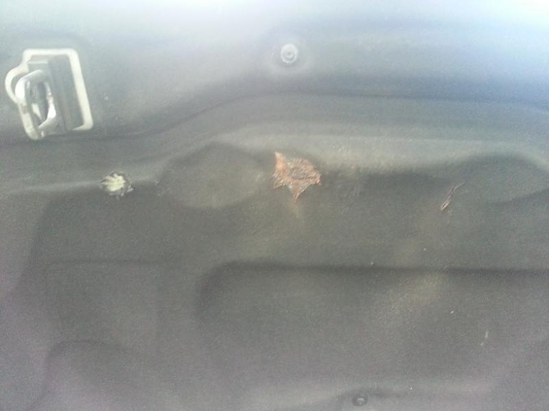

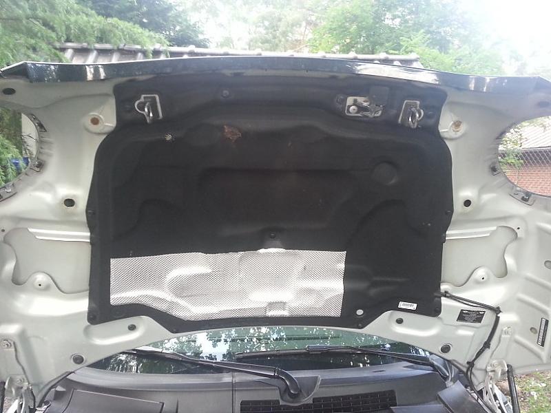

Als ich letztens den ersten Service für mein Coupé hab machen lassen, habe ich eine verbrannte Stelle in der Motordämmmatte angesprochen, die mir schon seit längerem aufgefallen ist.
Es stellte sich raus, dass ich die Dämmmatte vom MINI Diesel habe. Da ist der "Hitzeschutz" nicht vorne am Turbolader angeklebt, sondern hinten.
Gewundert habe ich mich schon mal darüber, aber ich hätte nie gedacht, dass sowas geht/passieren kann.
Eigentlich wollte mein Sonne eine neue Matte bestellen und mich dann anrufen, aber das ist schon wieder 1 Woche her Traurig
Nun stellt sich mir die Frage: Warum ist an einem 2011er JCW Coupé die falsche Dämmmatte verbaut ? Von Werk aus ?! Erstbesitzer war ein BMW Autohaus Head Scratch

Das weiß ich leider nicht und mein Sonne kann auch nicht nachvollziehen, ob die im nachhinein angebaut wurde, oder schon vom Werk aus drinne ist. Er hat gesagt, die kostet 50€. Garantie ist natürlich gerade abgelaufen, aber ich glaube, die hätten sie mir nicht auf Garantie gewechselt.
Nun hab ich bedenken, je länger das dauert, je mehr wird die verbrannte Stelle zu "Kohle" und irgendwann steht mein Auto in Flammen. eek!

also über das Thema Dämmmatte hab ich mich auch schon mal gewundert...
Lustigerweise sind die Dinger beim Hatch generell nicht verbaut (zumindest wie in meinem Fall JCW 2012). Beim Coupé Roadster dagegen schon.
Wollte die mir mal nachrüsten aus anderen Gründen weil das eigentlich gehen müsste, aber bislang nicht umgesetzt.
Dass das Hitzeschild allerdings auf der anderen Seite ist macht irgendwie gar keinen Sinn: allerdings müsste auf dem Teil ja eine SNR stehen, dann kann man erkunden wofür die ist, oder ist das schon sicher?
Die richtige Matte lässt sich anhand der Fahrgestellnummer ja schnell rausfinden...
Wenn Du Angst hast dass was abfackelt schmeiß die halt raus bis die neue da, im Hatch gehts auch ohne Zwinkern ab Werk
