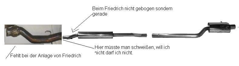

Eigentlich hab ich auch gedacht das der Friedrich passt, aber die in der Werkstatt haben mir gesagt das es zu 100% nicht geht weil einfach ein Teil fehlt. Bin grade auch ziemlich Arrgh!!!!

Das Teil

Die von Friedrich hat 63,5mm.
Allerdings ist ja auch das eine Teil beim orginalen krumm was bei dem Friedrich gerade ist
E: Die Friedrich ist bis zu dem gebogenen Teil gleich wie die Bastuck. Wenn das Teil gebogen wäre und das Ende mit dabei wäre würde sie passen
