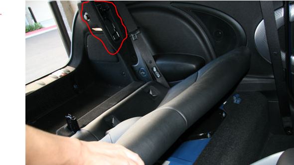

Hätte mal ne Frage zu dem Thema Rückbank.
Sind denn im Bodenblech vom Gp auch die Befestigungspunkte für die Rückbank vorhanden?
Sehen so halb rund aus und da müsste ja das Bodenteil von der Rücksitzbank auch befestigt werden.
#20
Was willst Du mit einer Rückbank ohne Rückenlehne?
Du müsstest die Winkel auf denen die Haken für die Rückenlehne sitzen nachträglich einschweißen (da werden die Rückenlehnen oben eingerastet)
