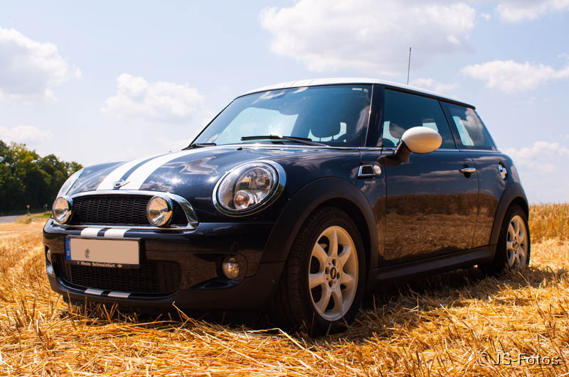

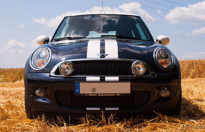

Ich bin's noch mal.
Hat evtl. jemand ein Bild eines Cooper mit Cooper S Stoßstangen (R56), aber ohne Cooper S Motorhaube?
Danke. Smile
#10
Jup hier Winke 02
