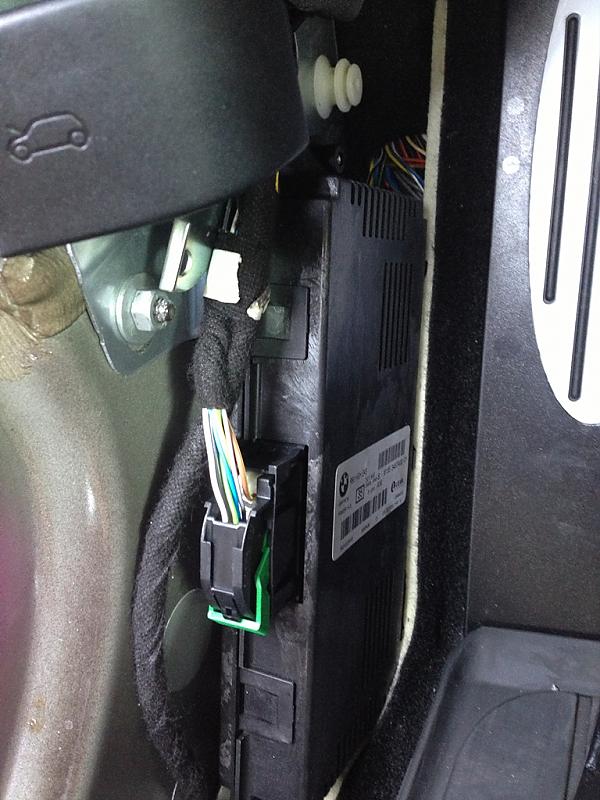

Hab das heute ausgebaut und keinen Fehler entdeckt. Dafür geht jetzt nach dem Zusammenbau der rechte Blinker nicht mehr und das Fernlicht...
Außerdem hat das Steuergerät einen Wackler - wenn man dagegenklopft,
blinzelt die Fußraumbeleuchtung. Egal, ich bringe den JCW morgen in die NL ...
#10

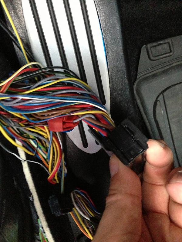

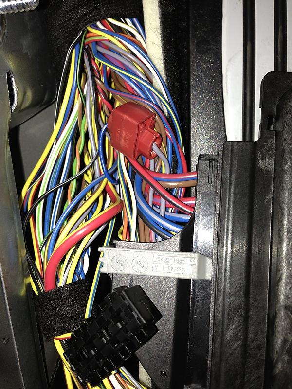

Tja die Bilder sind schon ein bisschen verwirrend. Auf das Fußraummodul rechts oben gesehen ist der Stecker wo an Pin 12
die Steuerleitung angeklemmt werden muss.
Wie schon gesagt bei mir ging es sofort einwandfrei!
