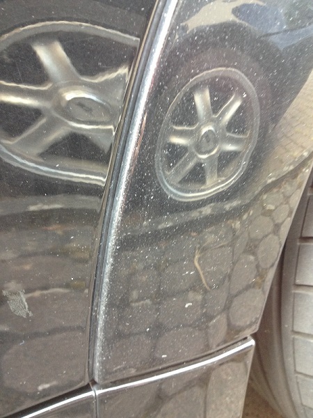

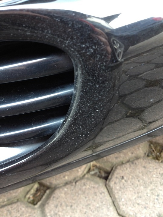

Moin moin,
anbei sind zwei Bilder vom lackierten Radkasten sowie vom Seitenschweller. Auf den Bildern sind solche "Flecken" ich habe keine Ahnung von was und wie ich sie weg bekomme.
Da das absolutes Neuland ist, wollte ich erstmal Fragen ob einem von euch diese Art Flecken bekannt vorkommen, wie man sie eventuell weg bekommt oder was auch immer Zwinkern
Über sämtliche Hilfe bin ich dankbar.
LG
Hi,
würde mal mit Reinigungsknete rangehen.
Wenn es nicht weggeht, könnte es auch Steinschlag sein.
#3
Hast du ne Kaufempfehlung?
Online kaufen oder irgendwo vor-ort besorgen?
Also Steinschlag würde ich ausschließen, weil das fühlt man ja in der Regel. Es fühlt sich beim Drüber gehen eher so nach einer Schicht auf dem Lack an.
#4
Also was die Produkwahl angeht gibt es hier sicherlich Spezialisten. Ich habe mir bei ATU von Sonaz die Knete geholt und zufrieden damit.
#5
Sind Steinschläge, sieht bei mir genauso aus.
Da ist einfach kein Lack mehr da Achselzucken
Knete hilft da nix mehr Traurig nicken

Also Steinschläge kann ich ausschlißen. Dort ist kein Lack abgeplatzt oder richtige Unebenheiten auf dem Lack lediglich diese Flecken am/im Lack.
Ich werde mal so ne Knete besorgen und dann berichten ob es weg ging. Danke schonmal.
#7
ChristianP schrieb:Also Steinschläge kann ich ausschlißen. Dort ist kein Lack abgeplatzt oder richtige Unebenheiten auf dem Lack lediglich diese Flecken am/im Lack.
Da ist einfach sau wenig Lack drauf. Selbst wenn du mit nem Fingernagel drüber fährst, merkst du es nicht.
Es fällt nur auf, wenn du mit Wachs übers Auto gehst, das bleibt nämlich in den Einschlägen hängen.
Diese zwei Stellen sind leider prädestiniert für Steinschläge, weil die in der Flugschneise des Vorderrades liegen, und breit aufbauen.

ich habs bei meinem lackierten Aero auch. Es sind bei mir ebenfalls Steinschläge. Man kann da echt nur noch Kosmetik betreiben. Ich hab Pepper White, das fällt nicht soo sehr auf Confused
#9
ok, naja muss ich mich wohl mit abfinden.
Muss mich mal mehr ins Forum einlesen, was man da an Kosmetik alles betreiben kann Zwinkern
Hab dann gerade nochmal ne andere Frage, zum Radlauf, der ist ja wenn ich das richtig gesehen habe bei dir auch mitlackiert.
Vom Werk wurde das an einem mitlackiert, sieht man bei dir auch die Musterung vom Kunststoff darunter?
#10
Es gab einen Break in der Nutzung der Radläufe. Bis zu einem bestimmten BJ hat BMW die normalen Radläufe geschliffen, gespachtelt und dann lackiert.
Danach gab es spezielle Radläufe die einfach nur glad sind, ohne Struktur. Die können dann easy lackiert werden und da hält der Lack auch Pfeifen Ich hab die neuen und sehe keine Struktur.
