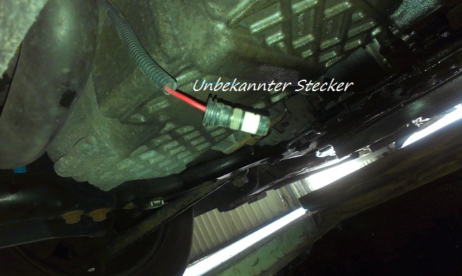

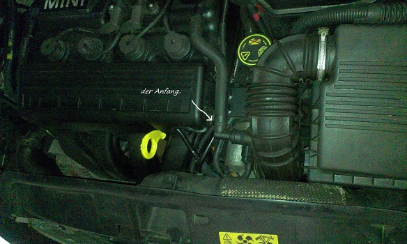

Kabelstecker ohne Anschluß im Motorraum
... kann mir jemand einen Tip geben wo das evtl eingestöpselt werden muss ?
Bilder erklären sich hoffentlich von selbst Zwinkern
Auf der Suche nach einem evtl. lockerem Blech unter dem Motor entdeckt,.. vermutlich nicht der Grund für das Knattern und Bruzzel geräusch Traurig

müsste der stecker sein der an den klimakompressor kommt.

Ich habe keine Klimaanlage,.. kann der vorsorglich schonmal da sein falls man nachrüsten möchte ?

Schaut wirklich aus wie der Klima-Stecker...
[Bild: 17xu.jpg]
Uploaded with ImageShack.us
Das ist der runterhängende Stecker überm Kopf meines Kollegen. Der Klima-Kompressor ist auf dem Bild schon weg gebaut.
Und du bist sicher dass du keine Klima hast ?? Head Scratch

Sieht genauso aus,..
Ich vermute das wohl eine Klimaanlage drin war und entweder ausgebaut, weil Defekt oder nur abgeklemmt wurde.. Werde ich mir mal ansehen.
Dann ist dies nicht die Lösung für die lauten Töne ,.. schade.
