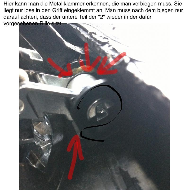

Man kann da schon was machen wenn man handwerklich ein wenig geschickt ist.
Bei mir war nichts gebrochen, nur de Metallbügel mussten wieder auf Spannung gebogen werden.
Ich werde bei Interesse mal die Tage ein paar Fotos hochladen, aber Arbeitsschritte sind im großen und ganzen:
- Handschuhfachdeckel innen aufdremeln, auf Höhe des Öffners, dort wo die Münzhalter sind
- Öffner heraushebeln
- Metallbügel biegen
- wieder einbauen
- das herausgetrennte Teil wieder einfügen und mit sikaflex, GfK, kunststoffkleber befestigen
Dauert nicht lange, aber das ganze optisch hinreichend hinzubekommen ist natürlich eine Herausforderung.

kurvenadvokat schrieb:Man kann da schon was machen wenn man handwerklich ein wenig geschickt ist.
- wieder einbauen

Hier einmal die Bilder, hat leider etwas gedauert. Außerdem sieht das bei mir etwas unsauber aus, das liegt aber an der "Vorarbeit" desjenigen der mir das Teil verkauft hat.
#10
Kann irgendwie nur en Foto anhängen
