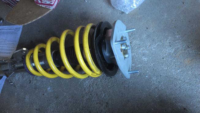

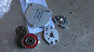

So die SPC Lager sind angekommen, und machen einen sehr guten Eindruck. Lieferzeit ca. 2 Wochen gewesen, habe sie bei Amazon.com bestellt und kann nur sagen Top.
Werden morgen eingebaut

So sind drin. Machen echt einen top Eindruck, man muss allerdings erstmal das System durchschaut haben, wie es sich mit Nachlauf und Sturz verhält. Ich muss auch meine Aussage von Oben zurückziehen, sie sind gummigelagert. Fahrkomfort ist nicht großartig anders als mit den originalen.
Morgen werde ich den Kleinen mal vermessen und den Sturz einstellen. Was mir allerdings fehlt wäre eine Skalla, die werde ich mir aber morgen beim Vermessen auf dem Lager erstellen.
Alles in allem ein gutes Produkt würde ich jetzt mal behaupten. Dienstag werde ich mal die Kombie mt den Yokos und den Lagern aufm Ring testen.
