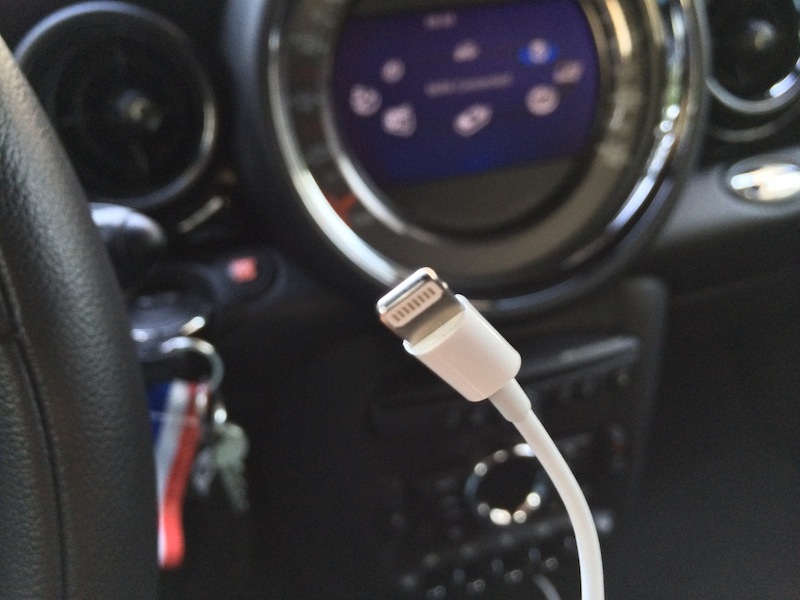

Kurzer Erfahrungsbericht: Während ich für mein iPhone 4S noch ein teures original Y-Kabel von MINI benötigt hab, um alle Features von Visual Boost zu nutzen, sieht aktuell die Lage beim neuen iPhone – überraschenderweise – ganz anders aus.
Equipment:
  • iPhone 5S / iOS 7.0.2
  • Visual Boost, MINI Connected
  • billiges Nachbau Lightning Kabel (5 Stück für 8,96€ bei Ebay)
Kurz: Alles funktioniert, was ich bisher getestet hab. Alle MINI Connected Funktionen, Musik Wiedergabe mit Albumcover, Aufladen. Lediglich Video hab ich noch nicht getestet, das hol ich die Tage mal nach.
Es kann natürlich sein dass Apple oder MINI mit zukünftigen Updates den Spaß verdirbt, aber bis dahin läufts erstmal. Zwinkern

Video wird nicht gehen, da der Mini ein analoges Videosignal erwartet, welches gemäß Lightning-Spezifikationen nicht mehr am iPhone anliegt, egal welches Kabel du verwendest. Die Videoausgabe erfolgt rein digital und kann dann mit entsprechendem Kabel und integrierter Logik umgewandelt werden.
Als Beispiel sei hier der Lightning Digital AV Adapter genannt, der nicht nur einfach die Steckerform wandelt (Lightning -> HDMI), sondern tatsächlich eine Elektronik enthält, die das Signal für HDMI aufbereitet. Theoretisch müsste also ein Digital-Analog Wandler dazwischen, was bestimmt nicht ganz preiswert sein dürfte. Zwinkern
