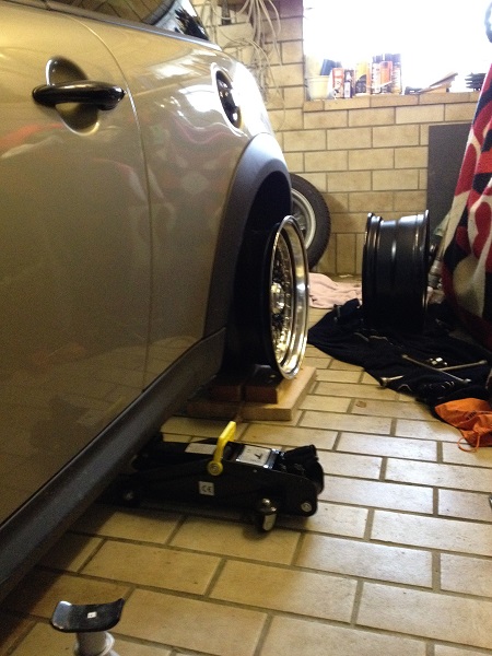

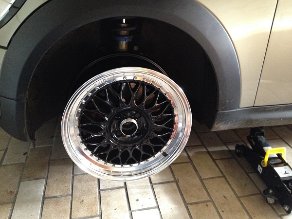

So nun gings an die Anprobe - also eine Felge geschnappt und den kleinen aufgebockt. Linkes Winterrad an der VA runter und Lenso Felge drauf und um es in den Worten von Herrn Bosse auszudrücken "8,5x17 ET 30 an der VA wird scheiße eng Junge" und was soll ich sagen - er hatte Recht Confused
Innen kommt sie an den Federteller und wenn ich Spurplatten drunter mach hab ich zwar Platz am Federteller aber dann steht die Felge extrem über die Kotflügel raus und mit ziehen ist beim Mini bekantlich ja nix zu machen Püh! da ich ja nicht auf den Rat von Herrn Bosse hören wollte mußte ich nun in den sauren Apfel beißen und 2 Felgen wieder Retour schicken und mich notgedrungen mit den 7,5x17 ET35 anfreunden. Die 2 neuen Felgen waren aber auch wieder ratz fatz da und wurden auch gleich wieder ausgepackt und für "Sehr gut" befunden was Qualität, Verarbeitung, Optik etc angeht.
Also noch ein Versuch gestartet und wie beim ersten mal wieder an der VA das linke Winterrad runter und die Lenso BSX in 7,5x17 ET 35 drauf gesteckt und siehe da - passt wie Arsch auf Eimer Yeah!
Hab sogar noch 10mm Spurplatten drunter gepackt und jetzt steht die Felge schön bündig zur Kotflügelkante. Perfekt so wollt ich es haben - auch wenn es letztendlich die 7,5x17 geworden sind aber ich muß sagen daß das Tiefbett bei den 7,5er mit knapp 5,5cm doch schon ordentlich ist. An der HA bei den 8,5x17 ist das Tiefbett ca 8,5cm.

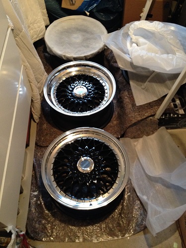

Unten paar Bilder von den Felgen. Das erste ist eine 7,5x17 Felge und das zweite ist eine 8,5x17 Felge!

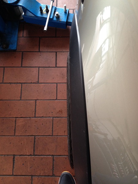

Nee habs leider verpennt mit den Bildern aber hatte vorher schonmal von einem Kumpel eine 8x17 ET35 Felge zum testen drauf gesteckt und da sieht man schon wie knapp die ganze Geschichte ist. Das die 8,5x17 ET30 nochmal so viel weiter raus kommt hätte ich selber nicht gedacht eek!

Sooooo da ich heute mal einen freien Sonntag hatte hab ich für die ganz ungeduldigen noch mal ne kleine Anprobe gemacht und diesmal mit Bildern Mr. Orange
Am Mittwoch gehts dann zum Pellen aufziehen Yeah! und so bald ich Zeit finde werden Bilder folgen - Felgen+Reifen am Mini Zwinkern
