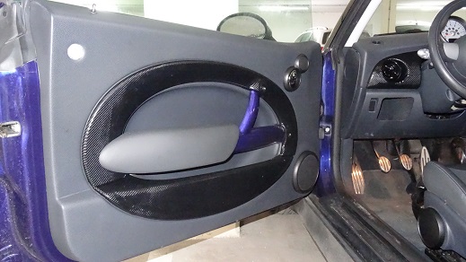

So zusammen,
nach langem mal wieder ein Update.
Der kleine ist wieder komplett.
-> Türverkleidungen in Carbon, schwarz und Wagenfarbe, Amatur Carbon, Tacho schwarz, Bercherhalterringe und Kleinverkleidungen auch alles schwarz.
Fertig ist alles schon seit ein paar Tagen, bin nur nicht zum Fotos
machen gekommen. Ich schaffs nichtmal zum waschen zu fahren Motzen
Aber immerhin ein Fortschritt. Lol
Die Türpappen sind für mich noch nicht zufriedenstellend. Auf den ersten Blick siehts super aus, jedoch haben sich die Ellipsen an 3 Stellen leicht gelöst. Werde in den Feiertagen die Verkleidungen nochmal runternehmen, und die Ellipsen zusätzlich verschrauben Peitsche
Wünsch euch schöne Feiertage!
P.S. keine Sorge, das Lenkrad wird auch noch dran glauben Sonne
Schubbern this will never end.....

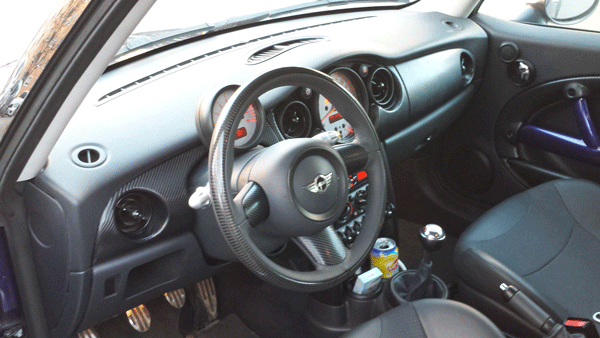

#39
Hey miteinander, hier mein Weihnachtsupdate:
- Airbagring geschwärzt
- Lenkradkappen mit Carbonfolie bezogen
- neues Lenkrad mit Echtcarbonring und dickerem Leder Sonne
Wünsch euch Allen schöne Weihnachten Weihnachtsmann Nr. 4Weihnachtsmann Nr. 4Weihnachtsmann Nr. 4
