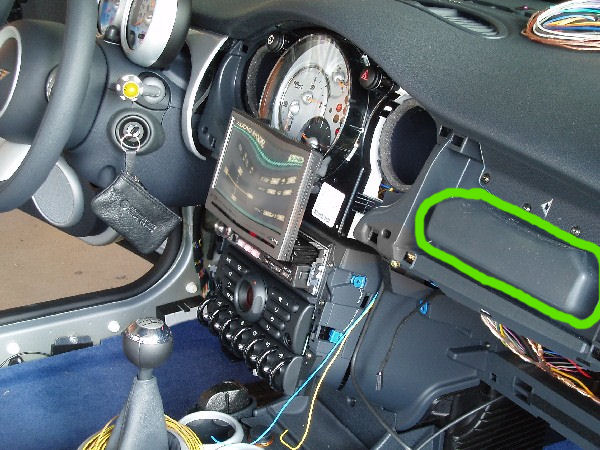

hab da mal ne frage..Head Scratchbin grade das dash board am zerlegen..und bin auf der beifaherseite auf dieses (siehe foto ) gestoßen.
soll da der airbag hinter sitzen?? kann ich mir nicht vorstellen..wenn der aufgeht..kommt ja einen das dashboard entgegen..!!!!eek!
kann ich das abstehnde teil abmachen?? das stört nämlich..diese plastik wulz 61t00.jpg

westbam1 schrieb:hab da mal ne frage..Head Scratchbin grade das dash board am zerlegen..und bin auf der beifaherseite auf dieses (siehe foto ) gestoßen.

Das könnte/müsste der Airbag sein... Der kommt bei dem Facelift MINI (erste Generation) oben aus dem Dashboard, wenn er auslöst (vs. Pre-Facelift, bei denen der Airbag aus der Interieurleiste heraus auslöst)!
Was willst du denn bauen, wenn "das da stört"?

Aber geht der airbag nun nach oben auf? oder haut er die abdeckung ab die man als beifaher dann ins gesicht bekommen würe..sind keine schaniere dran oder etwas was die abdeckung da behält wo sie ist..
normaler weisse sind ja soll riss stellen..aber man sieht da rein garnix..und google finde ich nix mit ausgelöste airbags beim r53

Beim Facelift erste Generation geht der Airbag noch oben auf Pfeiff Öffnet durch die kunstlederbezogene schwarze Abdeckung. Im Lichteinfall siehst du Sollbruchstellen bei Lichteinfall und außerdem steht da, recht blass, "AIRBAG" drauf Top
Edith fügt an: da siehst du der BF-Seite über der Interieurleiste das "AIRBAG" stehen Top

das ist mal ne antwort Top okay..weiss du evt was sich hinter dieser plastik kacke da verbirgt..siehe foto oben im thread

westbam1 schrieb:das ist mal ne antwort Top okay..weiss du evt was sich hinter dieser plastik kacke da verbirgt..siehe foto oben im thread
wenns wie du sagst der airbag sein sollte ..hmm das wäre doof.. da müsste nur 2-3 cm weg dan passt der tft da rein

Ich würd aber davon ausgehen, dass da was airbag-relevantes dahinter ist. Vielleicht meldet sich ja noch einer der wirklichen Technikexperten dazu Top 100pro kann ich dir das leider nicht beantworten...
