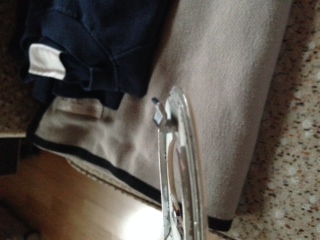

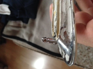

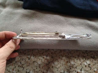

Schieb einfach das Blinkerglas in Fahrtrichtung weg, damit es bei der Kieme aus der Halterung "ploppt". Dann hast du quasi das Blinkerglas am Kabel hängen, welches du jetzt ausklippst.
In die nun entstandene Blinkeröffnung greifen und versuchen die Kieme - wieder in Fahrtrichtung - zu dir hin zu ziehen. In Fahrtrichtung ist die Kieme mit einer Art "Stempel" in einer Vertiefung arretiert. Zum Heck des MINIs hin hält die Kieme an einer Art Fahne Top
Hebeln musst du da nirgendwo, nur beherzt dran ziehen. Wenn du magst, kann ich dir ein Foto von der Kiemenrückseite machen Top
