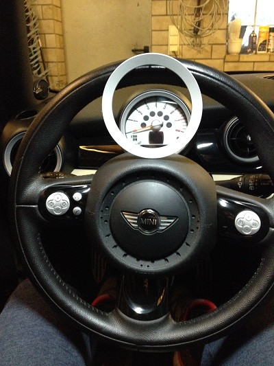

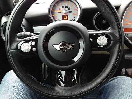

N´Abend,
hab jetzt schon mehrmals mit dem Gedanken gespielt meine Spangen + Ring vom Lenkrad in Schwarz glänzend zu folieren.

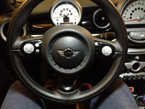

Da ich überall gelesen habe dass man den Ring nicht ausbauen kann bzw nicht zerstörungsfrei ausbauen kann und ich ihn im eingebauten zustand nicht folieren wollte ( sieht m.M. nach nix aus da man nicht richtig um die Ecken kleben kann), hab ich mich heute Mittag mal wieder ans eingemachte gemacht Mr. Orange
Und siehe da - es funzt doch!!

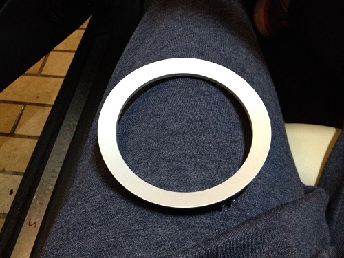

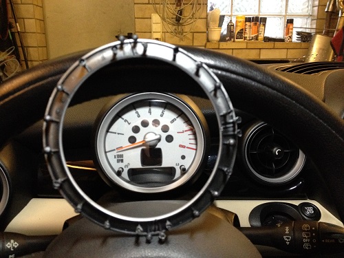

Ausgebaut ohne jegliche Beschädigung oder sonstiges. Einfach mit einem Schraubenzieher Stück für Stück den Ring rausgehebelt. Natürlich alles mit Gefühl und Zeit da der Ring sehr weich ist.
Das Folieren ging dann ratz fatz und war in ein paar Minuten erledigt.
Beim Einbau muss man allerdings an den Nippeln die hinten am Ring sitzen die Köpfe etwas abschneiden damit diese wieder in die Löcher passen/rutschen - keine Angst der Ring sitz und hält trotzdem Bombenfest.
Kleiner Tipp von mir - klemmt dabei die Batterie ab - erstens sicherer wenn ihr am Airbag arbeitet und es gibt kein Hupkonzert Mr. Orange
In diesem Sinne Party 01

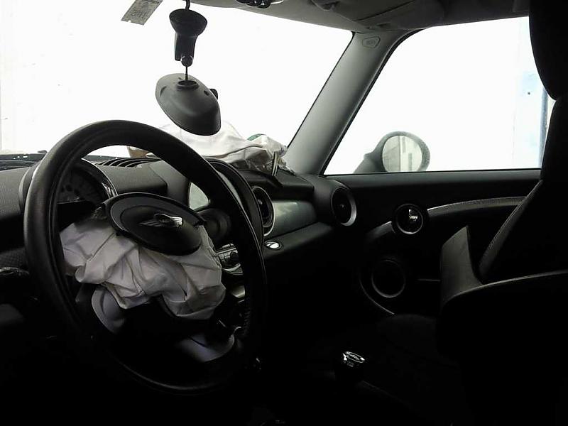

Ich würde DRINGEND empfehlen den Ring zu lackieren, statt zu folieren, da der Ring zerstört werden muss wenn der Airbag öffnet

Im Falle eines Auslösens der Airbags werden jetzt die drei Segmente des Ringes im Fahrzeug herumfliegen und evtl. Verletzungen verursachen.
Daß ist kein Blödsinn den ich schreibe, ich(wir)produzieren die Airbageinheit und haben einige Versuchsreihen damit verbracht dies zu verhindern.
Ihr habt keine Ahnung welche Kraft solche herumfliegenden Teile entwickeln.
Das ist Pyrotechnik und nicht ungefährlich.
