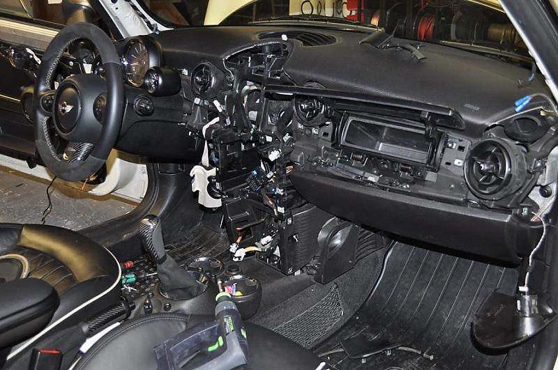

Soo, Upgrade hat letzen Wochenende stattgefundenYeah!
Vorne wurde nun auch das 2-Wege Frontsystem von Exact! eingebaut:
das komplette System:

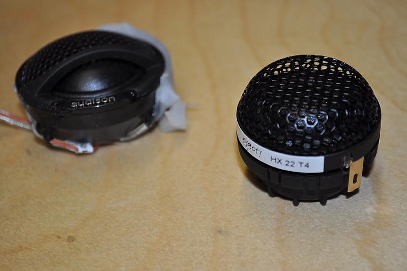

Hochtöner im Vergleich: Grösse spielt man dabei keine Rolle Lol

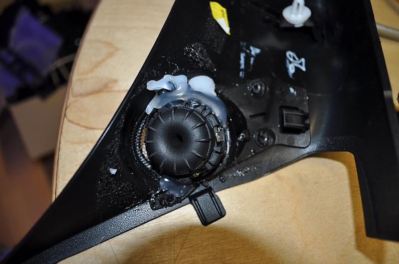

HX 22 T4 in den A-Säulen mit Heissleim und später mit Abdichtbänder fixiert

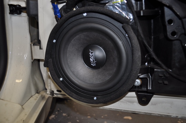

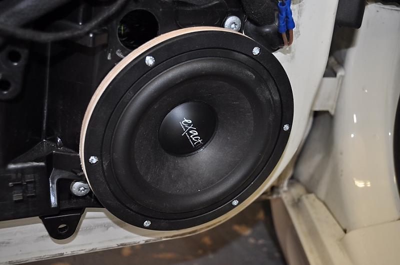

Exact M182WII mit Adapterringen sehr satt und passend befestigt!
Dafür muss die Türverkleidung innendurch bearbeitet werden! Orginalansicht der Türe bleibt dabei bestehen.

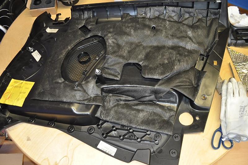

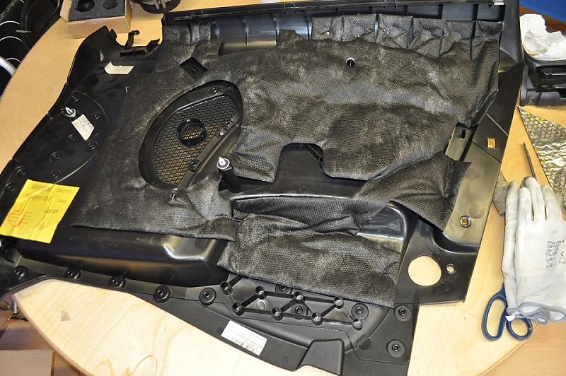

Hintere Seitenverkleidungen:
MINI verbaut ab Werk solche Saumstoffe, quasi als Dämmung:
NUTZEN gleich null!eek!
[Bild: attachment.php?attachmentid=95579&stc=1&d=1397456819]

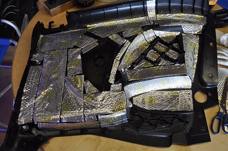

Wurde nun angepasst und gleich neu gedämmt!
Das Dämmen lohnt sich allemal!! TopSonne
