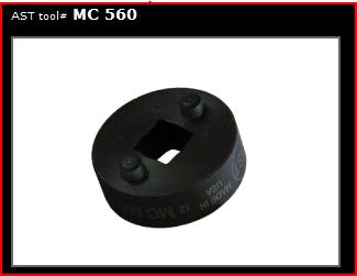

hat jemand eine Zeichnung mit Maßen für den Bremskolbenrücksteller mit den 2 Zapfen zum Drehen für den R 57? Maße allein gingen auch.

Ist zwar schon etwas länger her dass ich gewechselt habe..........aber ich glaube am R57 sind es nicht 4 Löcher sondern 4 keilförmige Schlitze? Mein Rücksteller hat 4 Zapfen mit 20 mm Mittenabstand und bei 4 mm Breite. Damit hab ich es zuletzt gemacht. Mit 2 Zapfen dürfte es aber auch gehen. Und durch die Schlitze kann man dickere Zapfen mit der Feile leicht anpassen. So hab ich es mit meinem Adapter vom alten R52 auch gemacht.
Viel Erfolg!

Hallo,
Beim R50 war ist es die Scheibe C (KS-Tools), 4 Zapfen, 13mm Abstand (mittig der Zapfen gemessen).
