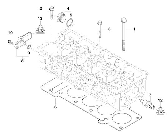

Da die Nockenwellen oben sitzen, müsste der Sensor auch oben sitzen (ein 25 Euro-Artikel). Entweder vorne zwischen Benzinleitung und Ventildeckel oder in dieser Höhe seitlich am Motorblock.

Servus!
Schau mal auf dem Bild die Nr.8
12141485845 Impulsgeber Nockenwelle ca. 98,50€.
Für jemanden mit etwas Ahnung ist das ne recht einfache Sache!

#4
Super dein Bild, Feschtag.
Nur mit dem Preis lag ich voll daneben (halt "Premium"-Aufpreis..)

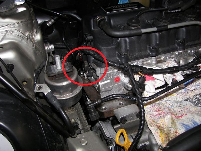

Preis hat Sascha ja genannt, hier mal ein Bild "live" am Motor.
Zumal hat der GP1 nur eine Nockenwelle Zwinkern

#7
Prima,vielen Dank Top Hab ihn heute bestellt.Kostet wirklich fast nen Hunni. Ich war immer der Meinung,der sitzt in Fahrtrichtung links.Hätte jetzt glatt den falschen Motorhalter demontiert Confused
