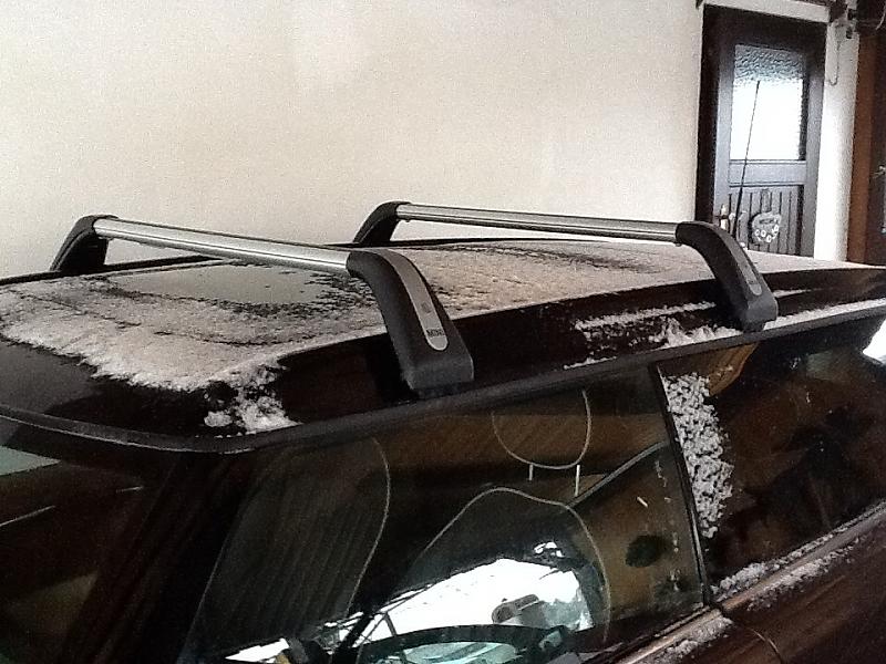

So siehts dann aus mit dem original Mini Grundträger R55 und R56.
Passt bei allen Modellen.
Geht also auch der für unter 80€.
