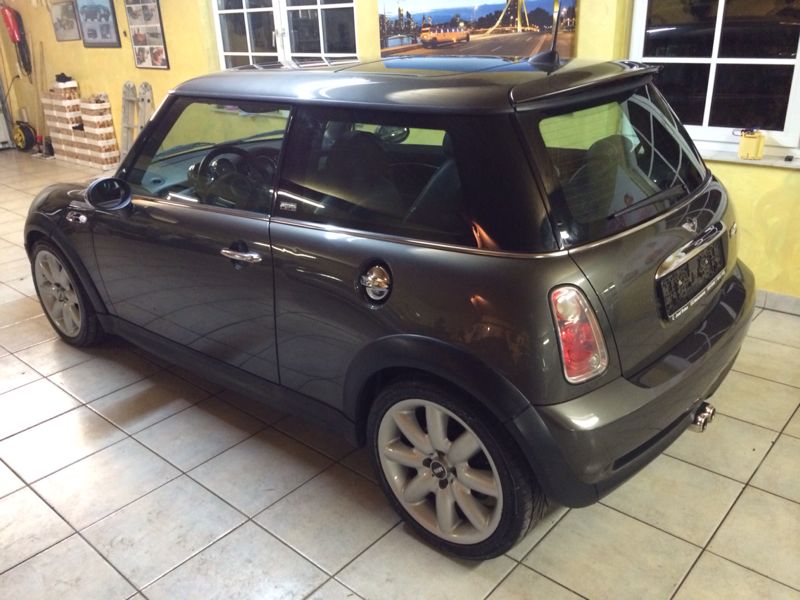

Augenrollen Ich behaupte mal, dass mit dem Wagen was nicht stimmt.
103 tkm sind für den "alten" Mini nicht das Problem-der TurboMini (R56) macht da eher Probleme.
Aber: Entweder habe ich einen Knick in der Optik, oder die Endrohre vom ESD hängen mal phenomenal schief in der Schürze... Head Scratch
Ich würde an deiner Stelle nur auf den Deal eingehen, wenn er bei dem TÜV eine erweiterte Untersuchung zustimmt - also TÜV Mann soll sich den Wagen genau anschauen und auch auf Unstimmigkeiten bez. Unfall prüfen.

Die Endrohre hängen wirklich komisch Ist mir suspekt kommen mir sehr weit unten montiert vor und zudem ein wenig schief -> hats da wohl einen Bums gegeben?
Die Ausstattung ist wirklich top, finde den Preis an sich - wenn es KEIN Unfallwagen und alles in Ordnung ist, ok!

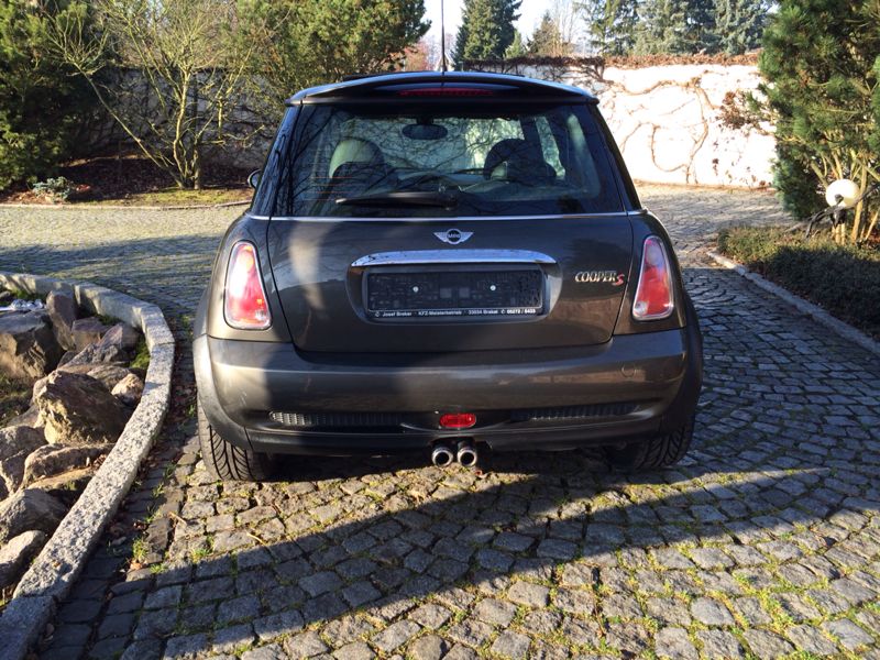

Okay. Danke schonmal. Ich will vorher auf jeden Fall vorher noch eine Untersuchung bei der DEKRA machen. Der Wagen ist 2. Hand und kein Unfallwagen!
Zu den Rohren, habe nochmal ein anderes Foto angehängt!

Eben genau auf dem Foto erscheinen sie mir recht tief... ich such mal eben ein ähnliches Foto von meinem R53, Sekunde!
[Bild: DSC_0350kl4871.jpg]
Also die Endrohre sehen mit Licht und Schatten gern mal schief aus, aber die vom Park Lane erscheinen mir doch im Vergleich zu meinen sehr tief zu hängen Ist mir suspekt Kann aber auch an der Perspektive liegen...

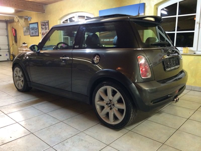

Ich kann das kaum beurteilen. Aber gerade wegen solchen Themen wende ich mich an die Fachleute hierWink
Hab nochmal 2 andere Perspektiven. Mir erschliesst sich da wenig bis nichts...Aber vllt ja euch

MEINER Meinung nach steht er ziemlich weit raus und hängt etwas zu tief... Schulter zucken aber da würd ich mal abwarten, was die anderen dazu sagen Top
#8
Zu weit raus würd ich nun nicht sagen. Aber er hängt echt etwas tief Pfeiff
Vielleicht sind die Haltergummis nicht mehr so wie sie mal waren, gerissen oder so Grübeln
#9
ALso definitiv zu tief und zu weit auf der Fahrerseite!
Kann sein, dass er ne andere Tröte hatte und wieder zurückgeschraubt hat (wenn die Schelle dann nicht sitzt, hängt er gern schief).
Oder die Halter sind verschliessen....(ev. einseitig gerissen)
Einfach mal leicht das Heck hochsetzen und drunterschauen - wenn die Abmessungen nicht passen, drauf ansprechen, wie er reagiert. Dann entscheiden, ob du den Wagen haben willst (dann was am Preis machen) oder du sagst ab.
Dekra / Tüv wie oben geschrieben auf jeden Fall komplett checken lassen.
Ansonsten: Netter Wagen Top

Kann man das als Schönheitsfehler einstufen? Bin das Auto schon gefahren. Sound ist kernig und dass es wackelt bzw lose sitzt ist mir nicht aufgefallen.
