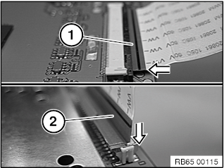

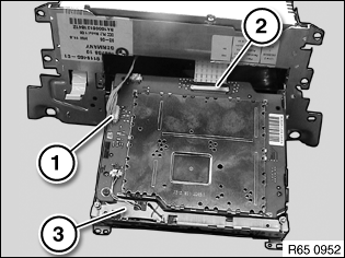

Obwohl beide Laufwerke via IDE Schnittstelle mit dem CCC kommunizieren, ist ein Tausch des DVD Lauwerks gegen eine HDD/SSD nicht möglich. Das DVD Laufwerk ist, wie auch das CD Laufwerk via LIF (Low Insertion Force) Kabel, auch Flachband- oder Folienkabel genannt, mit dem CCC verbunden. Eine passende Festplatte zu finden wird schwer.
Davon mal ab, sind handelsübliche HDDs nicht für den KFZ Einsatz bestimmt, das hängt mit den Temperaturen und Vibrationen im Fahrzeug zusammen. Die im CIC verbauten Festplatten sind speziell für die Automotive Industrie entwickelt und soweit ich weiß nicht ohne weiteres über den freien Markt beziehbar.
Bei SSDs (ich meine jetzt explizit nicht SDCards/Flashspeicher) verhält es sich ähnlich, hierbei ist aber die Hitzeentwicklung in der Headunit ein Thema. Daneben auch die hohen Megabytekosten im Vergleich zur HDD. Das sind auch die 2 Gründe, warum BMW im CIC/NBT weiterhin auf HDD setzt. Wir hatten bei Tests 2010 ne Menge CICs bei denen sich die verbauten SSDs bzw. die Speicherbausteine selbst entlötet hatten.
Zur Veranschaulichung mal ein paar Bilder:
