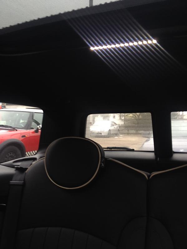

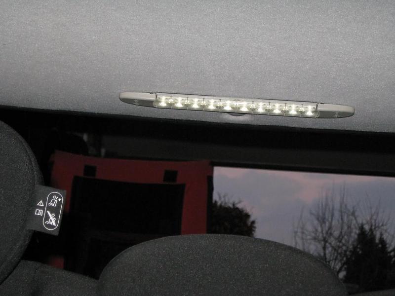

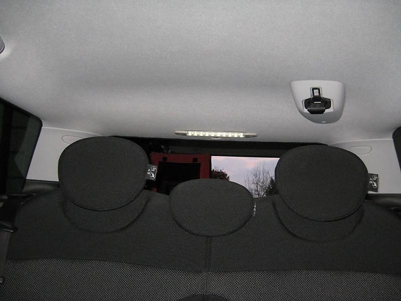

So das sind die beiden Lampen
Dir hintere ist ein LED Strip ausm Inet funzt super
Sonne

So nun berichte ich mal wie ich den zusätzlichen LED Strip verbaut habe. Sonne
Das Endergebnis sieht so aus Party!!
Ich übernehme allerdings keine Haftung für die
4 möglichen Folgen die es gibt Zwinkern
Die Lampe wird noch mit Stoffkleber befestigt das Provisorium besteht aus Isolierband.
Leider ist das Foto vom gesamten Kofferaum nicht so doll dank der Apfelkamera..

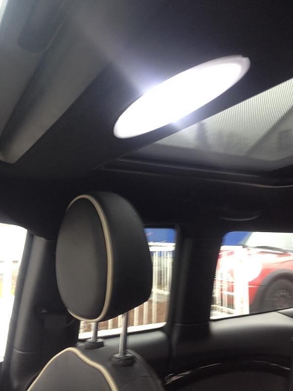

Auch ich habe mich dank der Anregung von ramski und der Anleitung von Anakin3456 dazu entschlossen im Kofferraum etwas Licht ins Dunkel zu bringen.
Angeschlossen habe ich die Lampe mit der Bezeichnung „HELLA 2JA 343 606 001 INNENRAUMLEUCHTE 12V“ an das seitliche Kofferraumlicht.
Das Ziergitter im Kofferraum musste ich nicht ausbauen. Ich habe die Installation durch die Ausgebaute Lampe vorgenommen.
Das Kabel habe ich mit einem Draht in Richtung der Rückleuchten durchgezogen, nach vorheriger Demontage der Kofferraumdichtung.
Die Lampe wurde nicht geklebt sondern mit zwei kleinen Blechschrauben am Dachhimmel fixiert.

Und ich entschuldige mich für die schlechte bildqualität die Kamera von meinem Fallobstmobiltelefon hat einen leichten Hänger Motzen
