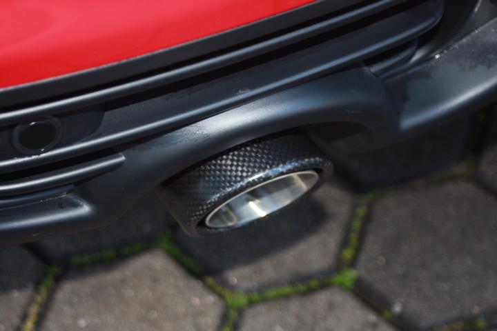

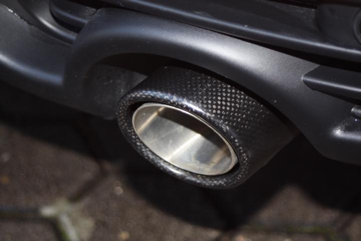

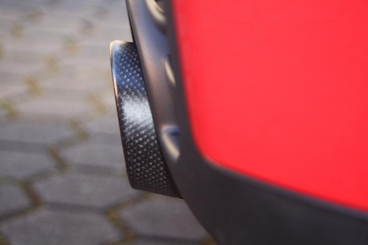

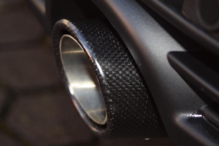

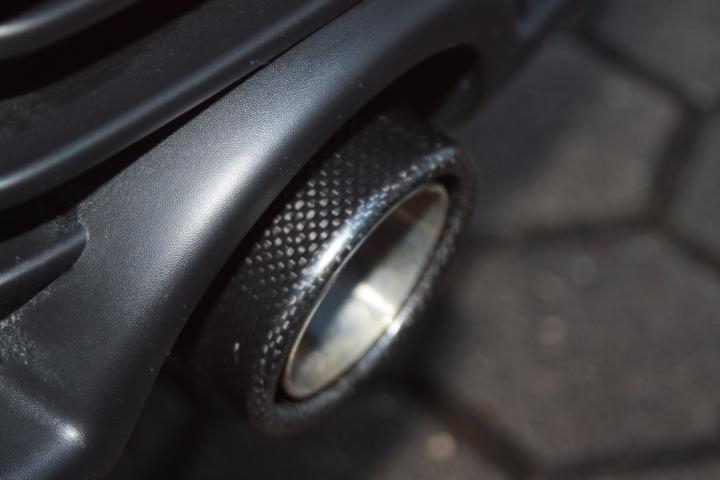

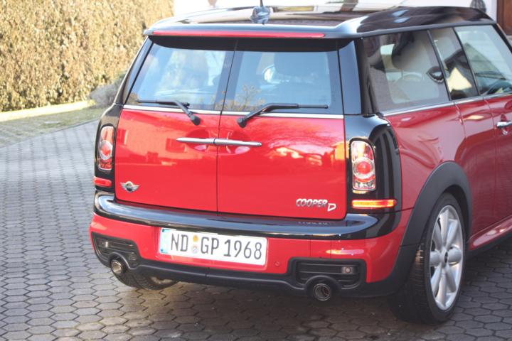

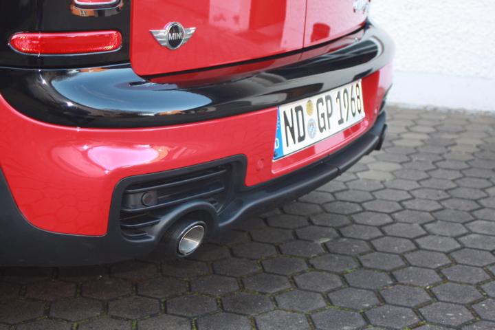

Da ich symetrische Formen liebe, habe ich mich dran gemacht den Auspuff meines Clubman Cooper D auf eine 2-Rohroptik wie beim Cooper S umzubauen. Hilfe habe ich mir bei Herrn Brecht (Besitzer der Fa. H&B in Murrhardt) geholt. Es wurde das Auspuffrohr vor dem Endschalldämpfer getrennt und ein Abzweig gesetzt. Nach ein paar Stunden an der Flex, am Biegegerät und am Edelstahlschweißgerät hat sich mein Gemütszustand schlagartig in Richtung Mr. OrangeMr. OrangeMr. Orange verlagert.
Verbaut wurde:
- linke Schürze des Aeropaket mit Auspuffausschnitt
- ca. 1,5 Meter Edelstahlrohr
- 1 Edelstahlauspufftopf
- 2 Carbonendrohre
Damit Ihr einen Eindruck bekommt, habe ich ein paar Bilder gemacht Party 01.

Sieht sehr Edel aus. Top
Kannste etwas zu den Carbonendrohren sagen? u.U. auch die Bezugsquelle?
Die Carbonendrohre sehen mindestestens so gut aus, wie meine Akrapovic Carbon Endrohre.

Die Rohre habe ich in der Bucht gekauft und dann mit dem Flex zersägt:
http://www.ebay.de/itm/141074034157?ssPa...1423.l2649
Die Akrapovic hätten mir schon auch gut gefallen, der Preis hat mich halt abgeschreckt!

Würde unseren Clubbi S auch gut stehen, die Endrohre sehen wirlich super aus!

Das sieht ja rattenscharf aus ... Sabber ... alles richtig gemacht ... Top
Darf ich fragen was Du insgesamt dafür bezahlt hast?

Sehr sehr nice, kann man die bei dir bestellen? Anbeten

Wie sieht das nun Soundtechnisch aus?
#9
MX_Andi schrieb:Wie sieht das nun Soundtechnisch aus?
Ich schätze das zweite Rohr macht keinen Unterschied.

Teagan schrieb:Sehr sehr nice, kann man die bei dir bestellen? Anbeten
Nein, kannst du nicht bei mir bestellen. Der Link zum Kauf steht im 3. Beitrag - alternativ kannst du auch im Onlineshop bei CF-Dynamics bestellen.
