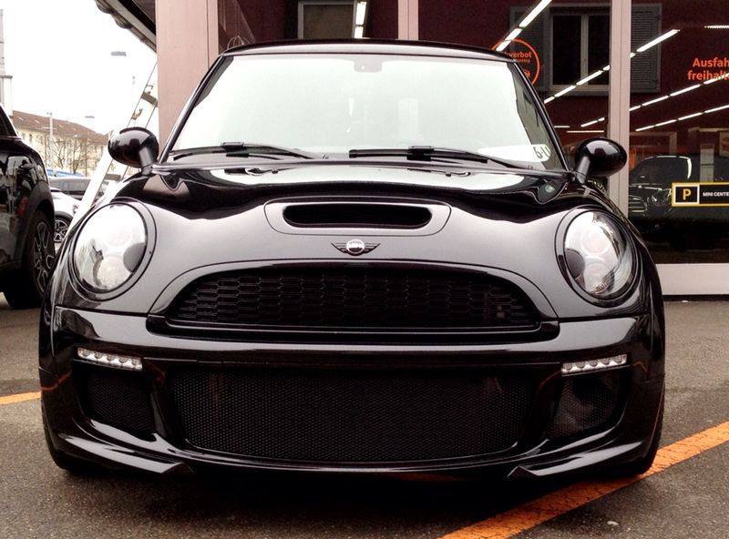

so wie ich das gerade im Netz entdeckt habe gibt es eine schöne Frontstoßstange von Lumma! die evtl. schöne große Öffnungen bietet! Und für die jenigen die Xenon haben sogar mit integriertem LED Tagfahrlicht!
