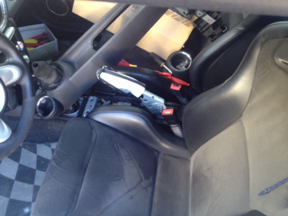

Hat von euch schon mal jemand die Mittelkonsole ausgebaut und die Becherhalter vorne ?
Die Schrauben sind alle raus, nun ist schon alles etwas locker.
In welche Richtung muss ich ziehen um das ganze zu lösen ?
Nach oben..
Handbremsbalg muss auch raus, schaltknauf abziehen und den Becherhalter hinten abschrauben..
Da wo der handbremsbalg mit dem Mittelteil verbunden war sitzen noch vier Klipse..

Sorry wegen der schlechten Qualität des Fotos, bin grad unterwegs und hab keine Netzwerkverbindung

ok, bekomm ich das mit zwei linken händen hin ? Lol
ist der balg der handbremse geklammert wie beim r50 ?
#5
Hm.. Ist nicht wirklich kompliziert, aber vorsichtig mit den Kabeln vom Zigarettenanzünder, Sportknopf, etc.
Jap ist nur geklammert..
