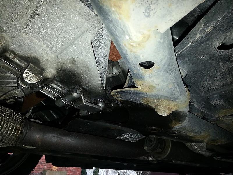

Nach einen kleinen Tour habe ich heute mal unters Auto geschaut und musste leider folgendes entdecken. Sad
Daraufhin habe ich dann nochmal genau in der Garage geschaut und einen dazu passenden Ölfleck am Boden gefunden.
http://www.realoem.com/bmw/showparts.do?...g=23&fg=15
Könnte das Problem ein undichter Wellendichtring (Pos. 5 bzw. 6) sein?
http://www.mini2.info/forum/showthread.p...be+Undicht
Danke für eure Hilfe!
Update:
Wie vorhergesagt, undichter Wellendichtring auf der Beifahrerseite. Kosten mit Einbau um die 120€.
