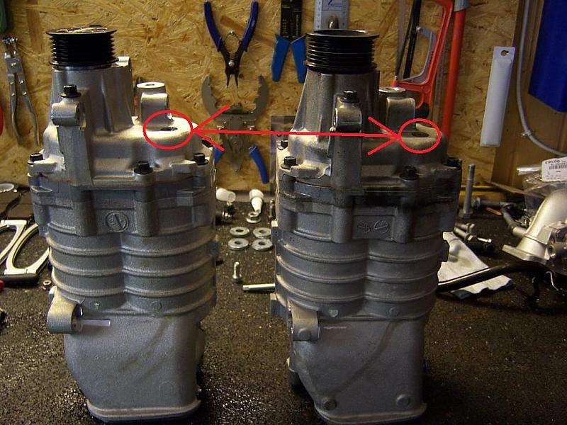

Der Hauptausfallgrund (soweit ich das kenne) liegt im "Trockenlaufen" der Zahnräder im Kompi, weil sich die Lifetimefüllung dann "verflüchtigt" hat.
Hierzu wurde im Forum schon öfters etwas drüber geschrieben.
Auf meinem Bild sieht man am rechten Kompi solch eine Undichtigkeit, hier aber noch recht harmlos, da gibt es weit schlimmere Exemplare.
Laufleistung hier schlappe 27TKM, aber es gibt auch welche die bei 80TKM noch trocken sind (nach außen) Head Scratch, eine seltsame Sache....
Wäre möglich, dass der gebrauchte Kompressor da schon eine Vorbeschädigung (in dieser Richtung) hatte und der Vorbesitzer das Ding einfach nur sauber gemacht hat Achselzucken
Könnte aber auch eine Vorbeschädigung durch fehlerhafte Montage beim Pulley sein (wenn da mal was gemacht wurde).
Shaby hatte da mal solch einen Fall an seinem Mini.
Aber ansonsten sind die Dinger eigentlich schon recht robust.....
