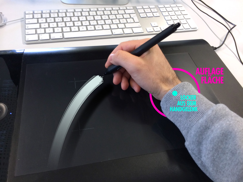

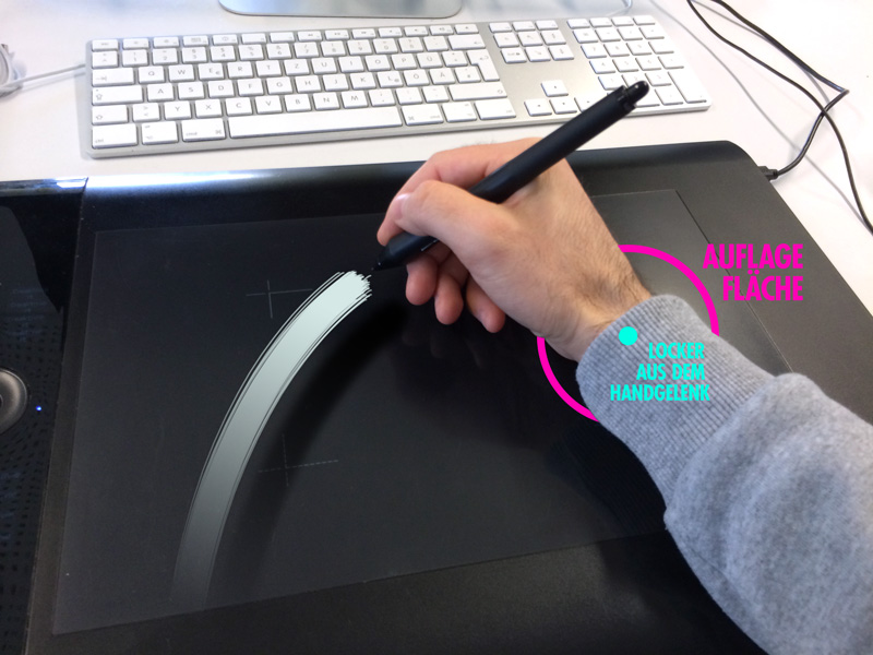

Hab jetzt nicht alles gelesen, aber grundsätzlich: Versuche mehr aus dem Handgelenk und weniger mit den Fingern zu arbeiten. Das stabilisiert deinen Schwung.
Vielleicht ist aber auch dein Board einfach zu klein. Ich selbst hab ein Intuos L – und kleiner darf es meines Erachtens auch nicht sein, wenn man halbwegs sauber und ergonomisch arbeiten will.
[Bild: attachment.php?attachmentid=95336&stc=1&d=1395910360]
