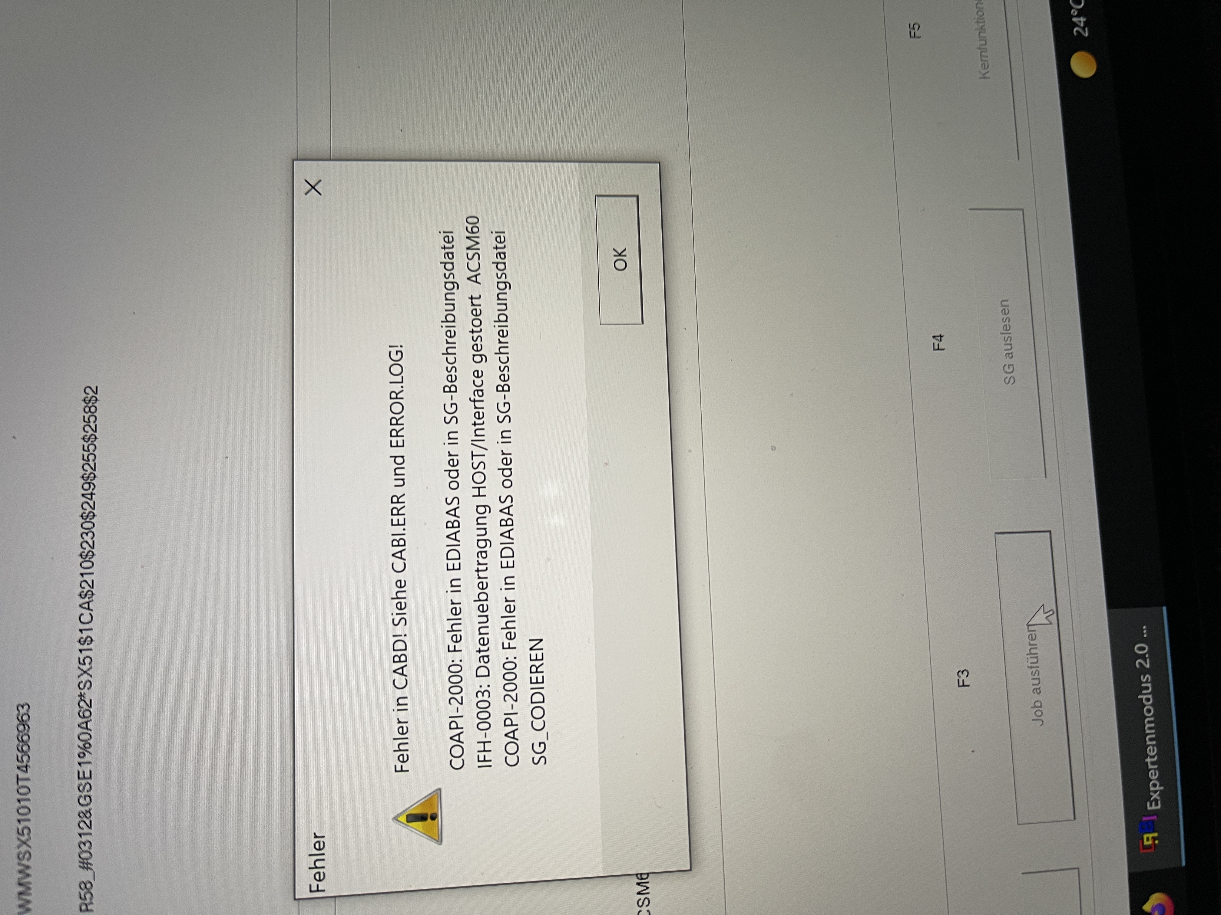

Habe mal wieder ein Phänomen bei meiner Codierung,
eigentlich wollte ich die Sitzbelegung des Beifahrersitzes deaktivieren, ist ja eigentlich kein Ding im ABG (Airbag Steuergerät)
Steuergerät mit NCS ausgelesen, alles gut, die Datei abgeändert und in.MAN umbenannt, dann wollte ich die Datei wieder auf das Steuergerät aufspielen, doch leider bricht der upload immer mit der folgenden Meldung im Bild ab.
Jetzt kann ich nicht mal eine leere .MAN Datei aufspielen, immer der selbe Fehler.
Im Fehlerspeicher sind sämtliche Airbagfehler gelistet und können nicht gelöscht werden plus ein Fehler der fehlerhafte Daten anzeigt.
Was komisch ist ich kann weiterhin die Daten aus dem Steuergerät auslesen nur nicht rein schreiben, bei anderen SG geht es ganz normal, denke nicht dass das ABG defekt ist.
Hat jemand soetwas schon gehabt?

Hier noch das Bild mit der Fehlermeldung

Jup. Hab ich. Aktuelle SP-Daten und passende Interface-Einstellungen.
SP Daten sind V66, Interfacedaten wundert mich dass es bei anderen SG funktioniert, nur nicht beim ABG, werde morgen mal danach schauen.

Habe es nochmal getestet, Problem bleibt bestehen, werde am WE mal das Steuergerät neu flashen mal schauen ob es dann geht.
Oder kann man die SG nur eine bestimmte Anzahl codieren und dann sperrt es?
Was mich auch wundert ist dass das SG laut Teilenummer nor im R57 und R59 verbaut wurde jedoch nicht im R58 laut Teilekatalog, denke aber das spielt keine Rolle.
Schädel Erfahrung bedeutet nur das man eine Sache auch 35 Jahre falsch machen kann. Schädel
