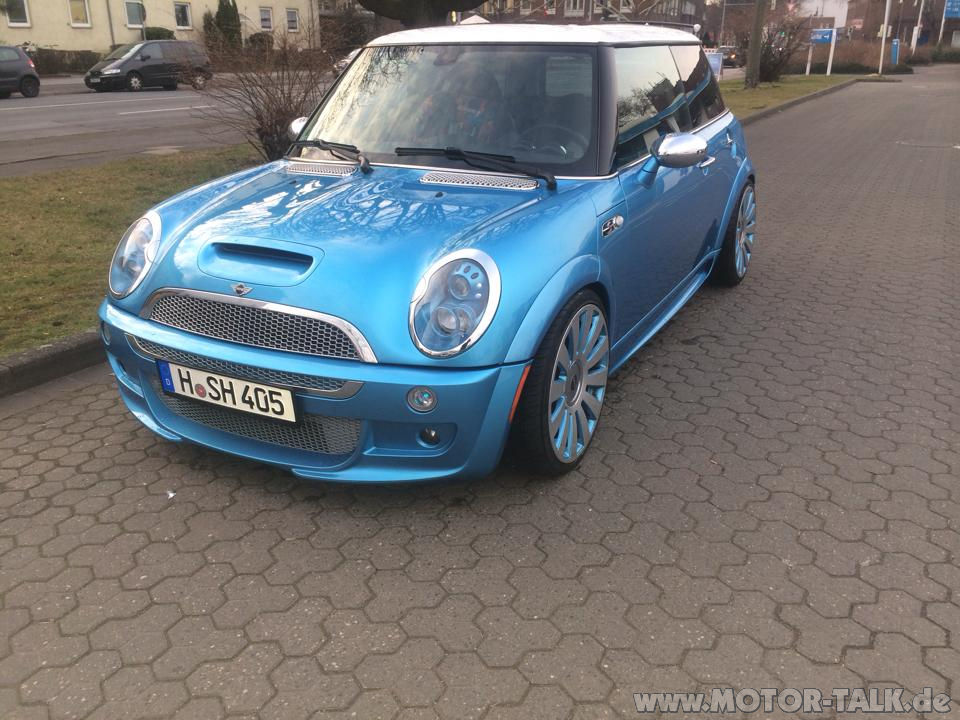

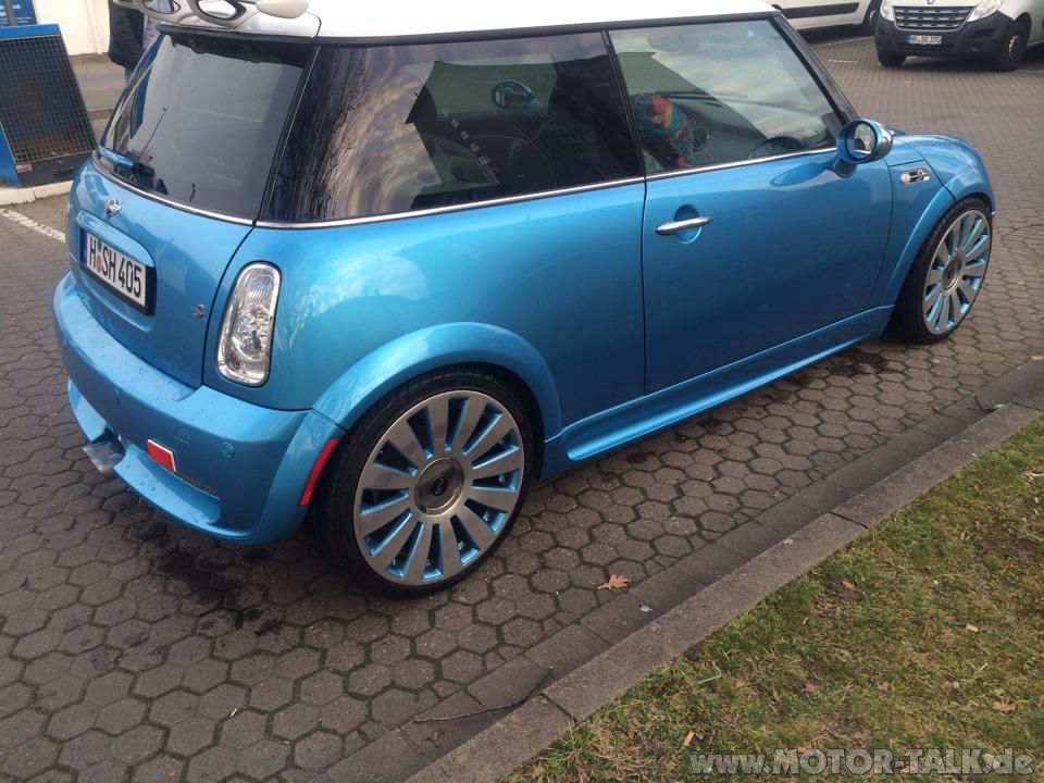

Muss neuen TÜV bei meinen Cooper S machen und habe dabei schwierigkeiten..
[Bild: 1969345-10152276343243658-837199280-n-49...773229.jpg]
[Bild: 1920601-10152276343138658-1049284643-n-7...226994.jpg]
Laut Vorbesitzer sind die Original und die letzten tüv berichte sind auch vorhanden..
Jetzt meine frage und hat jemand eine Ahnung ob diese dinger Original sind? Wenn nicht wie soll ich vorgehen ? MFG
EDIT:: ES geht um die Stoßstangen und seitenteile... LOL ganz vergessen zu erwähnen
Müsste mit ziemlicher Sicherheit das originale Aero Paket in der US-Ausführung (Sidemarkers) sein!

Alexxx Clubman schrieb:Müsste mit ziemlicher Sicherheit das originale Aero Paket in der US-Ausführung (Sidemarkers) sein!
Halloo Vielen Lieben Dank,
muss sowas eingetragen sein??
MfG
#4
Nein, wenns original MINI ist nicht!
MINI COOPER CLUBMAN fromÖsterreich
#5
Die US-Sidemarker müssen bei uns glaub ich Gelb sein und dürfen nicht beleuchtet sein.
Das Aeropaket wurde mit ziemlicher Sicherheit nachgerüstet und muss NICHT vom TüV abgenommen werden, muss aber komplett verbaut sein- es besteht aus Front/Heckschürze und den Aeroschwellern.
http://www.mini2.info/forum/downloads.php?do=file&id=89
#6
lindiman schrieb:Die US-Sidemarker müssen bei uns glaub ich Gelb sein und dürfen nicht beleuchtet sein.
Vielen Lieben Dank.
Werde das mal Ausdrucken und den TÜV-HEINI Morgen zeigen.
Der Komplette Satz ist eingebaut im MINI..
