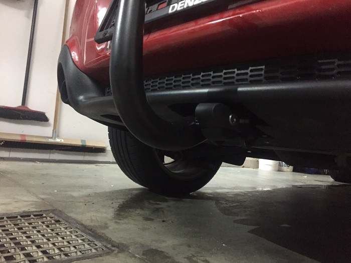

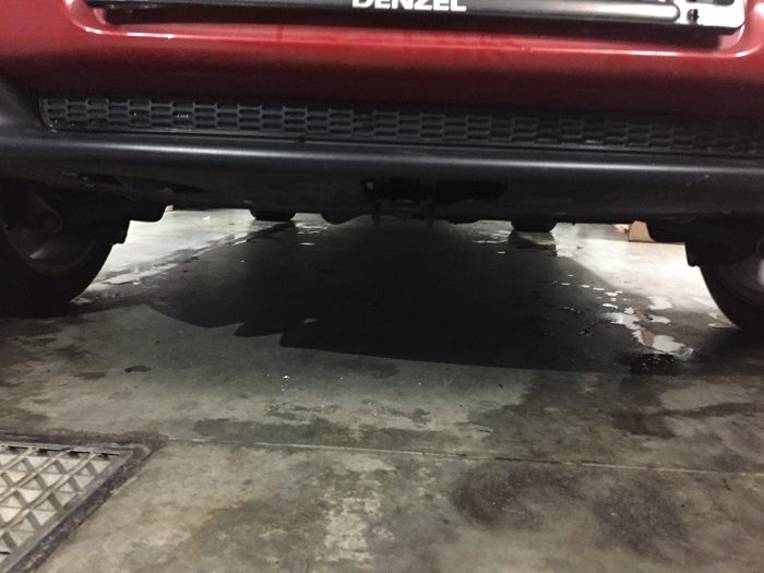

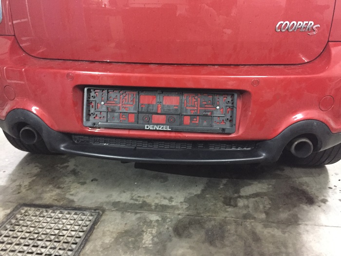

Kurzes Update!
Ich habe heute meine AHK bekommen und natürlich auch gleich montiert!
War keine Hexerei, hat bei mir rund 2 Std gedauert (habe aber auch etwas Ahnung von Karosserie + Anbauteilen Zwinkern )
Wenn der Kupplungskopf abmontiert ist, sieht man von hinten nichts, es sei denn, man beugt sich runter Augenrollen

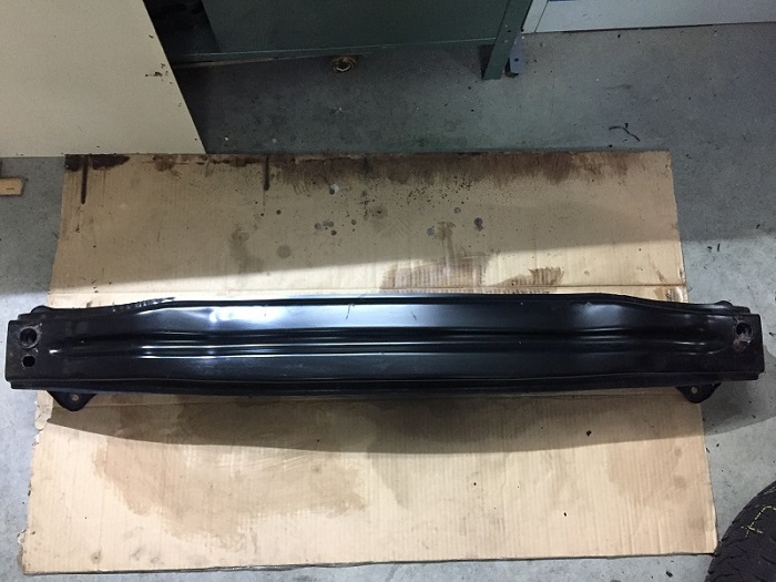

Falls jemand den übrig gebliebenen Querträger (zur Nachrüstung einer original Mini Fahrradhalterung) braucht, einfach melden!
